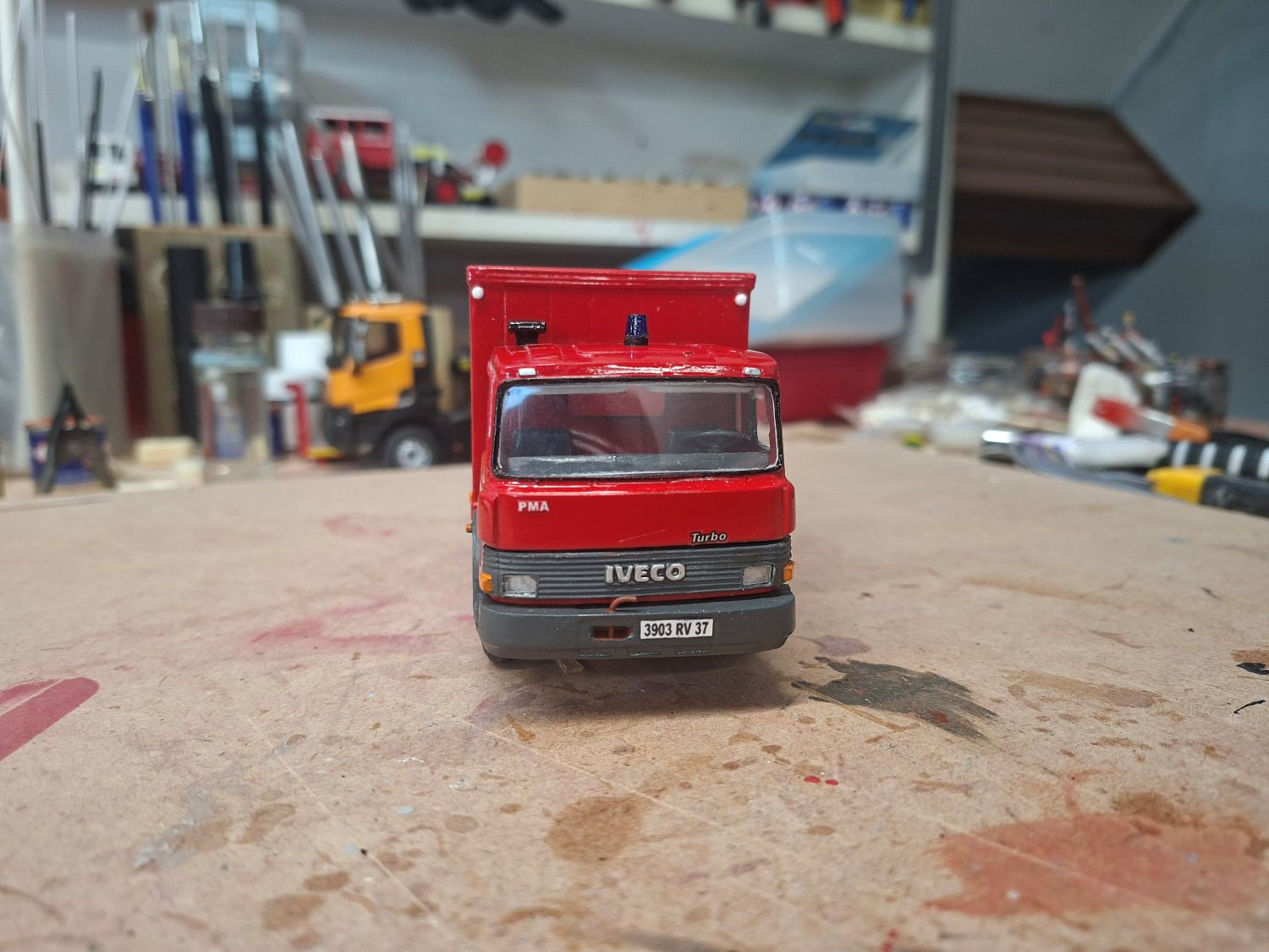

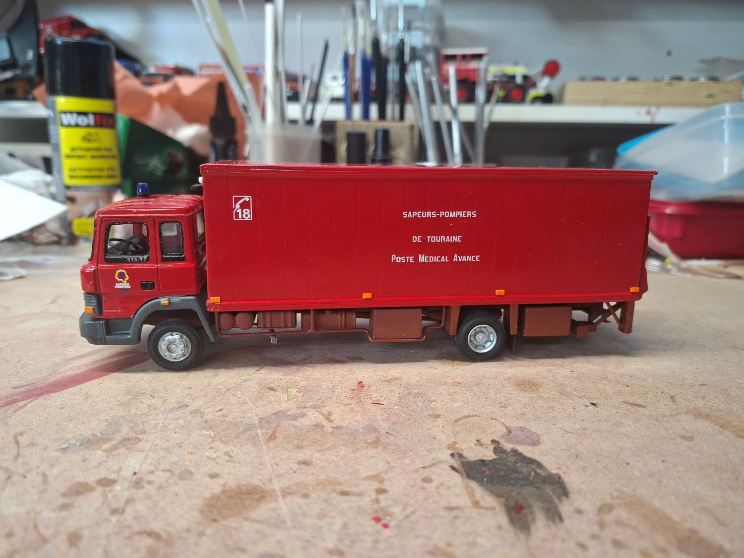

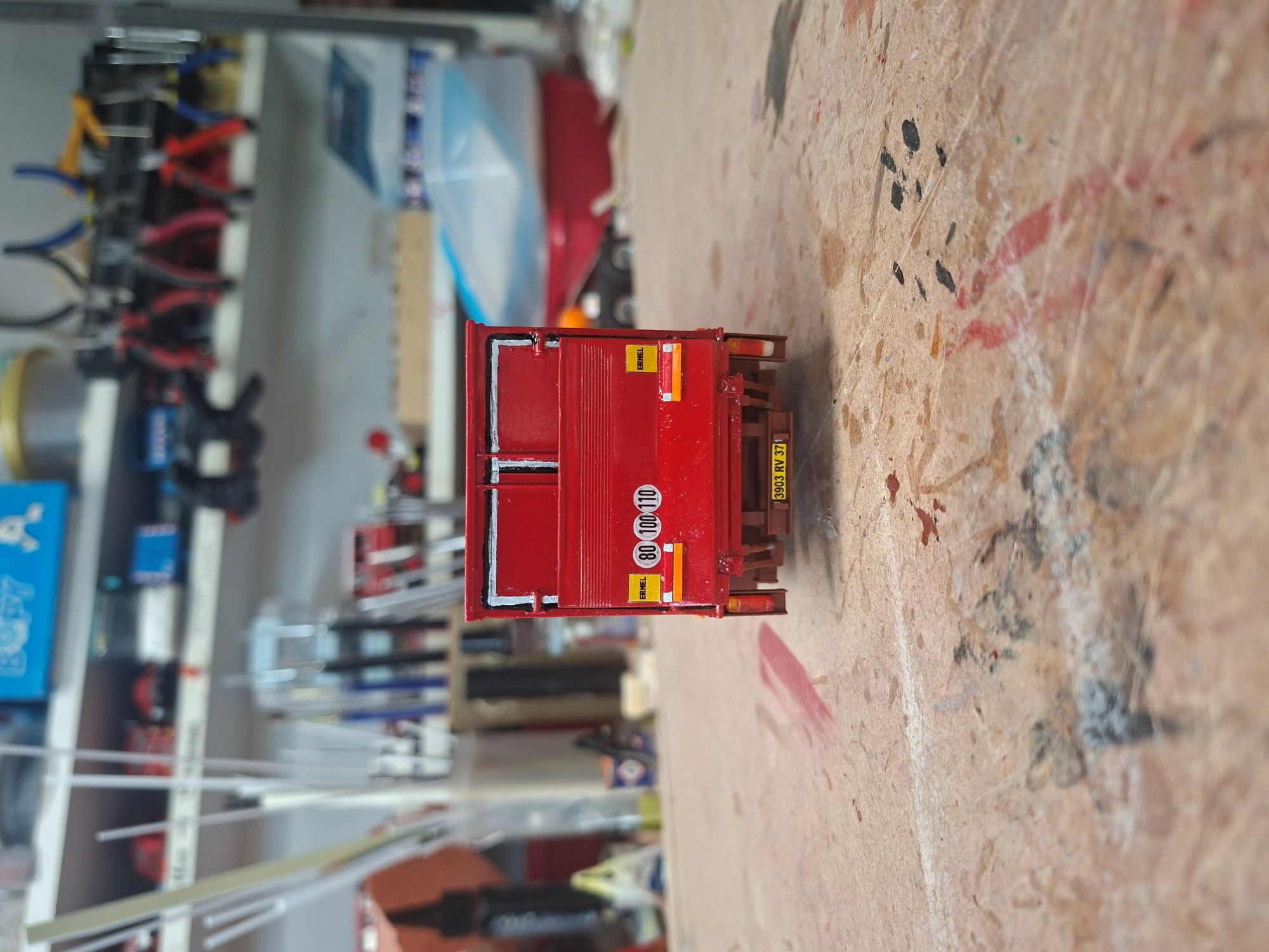

Bon, pas mal de déboires sur cette caisse... :evil: D'abord le ponçage du mastic de finition qui m'a obligé à refaire le gravage plusieurs fois pour arriver au résultat du début, ensuite vient la couche de rouge, pas de problèmes. Traçage du joint de porte au feutre noir, pas de soucis non plus donc je passe à la pose du scotch Tamiya pour réaliser l'alu. Une fois sec, j'enlève le scotch et merde, un bout de peinture se décolle de la porte arrière droite et idem sur la porte latérale... :evil: :evil: :evil: Donc reprise complète des deux portes avec dépose des couches d'apprêt et peinture, ponçage au 240 à l'eau, je cache la caisse, apprêt, peinture et je laisse sécher une nuit. Reprise hier des joints et partie alu en appuyant pas trop fort sur le scotch... Ça tient! :N Je laisse sécher, pose des décalcs hier soir et ce matin vernis... Ouf, je vais y arriver... :D :D :D Un peu de finition sur la cabine en peinture, réalisation d'un ciel de toit avec pare soleil, confection des vitrages qui ne s'inséraient pas bien à mon goût et du hayon.

Belle reprise, pour un beau résultat! :H :H :H :H :H :N :N :N :N :N

Superbe!!! :H

Amélioration de l'intérieur avec les compteurs et deux comodos sous le volant .Allez, remontage, pose du gyro, immats, plaque réfléchissantes arrières ( même fabrique que le Mercos). Encore quelque bricoles et se sera la fiche, puis une fiche "spéciale" PMA du 37 ...

Un beau bahut :N :N :N :N :N
Mais je ne suis pas fan de tes joints de porte (et vu le mal qu'il t'ont donné j'ai longuement hésité à te faire la remarque :( )
Been thanked : 254 times
Re: PMA 37 Iveco
Il est superbe, après peut-être que les photos accentuent les joints?

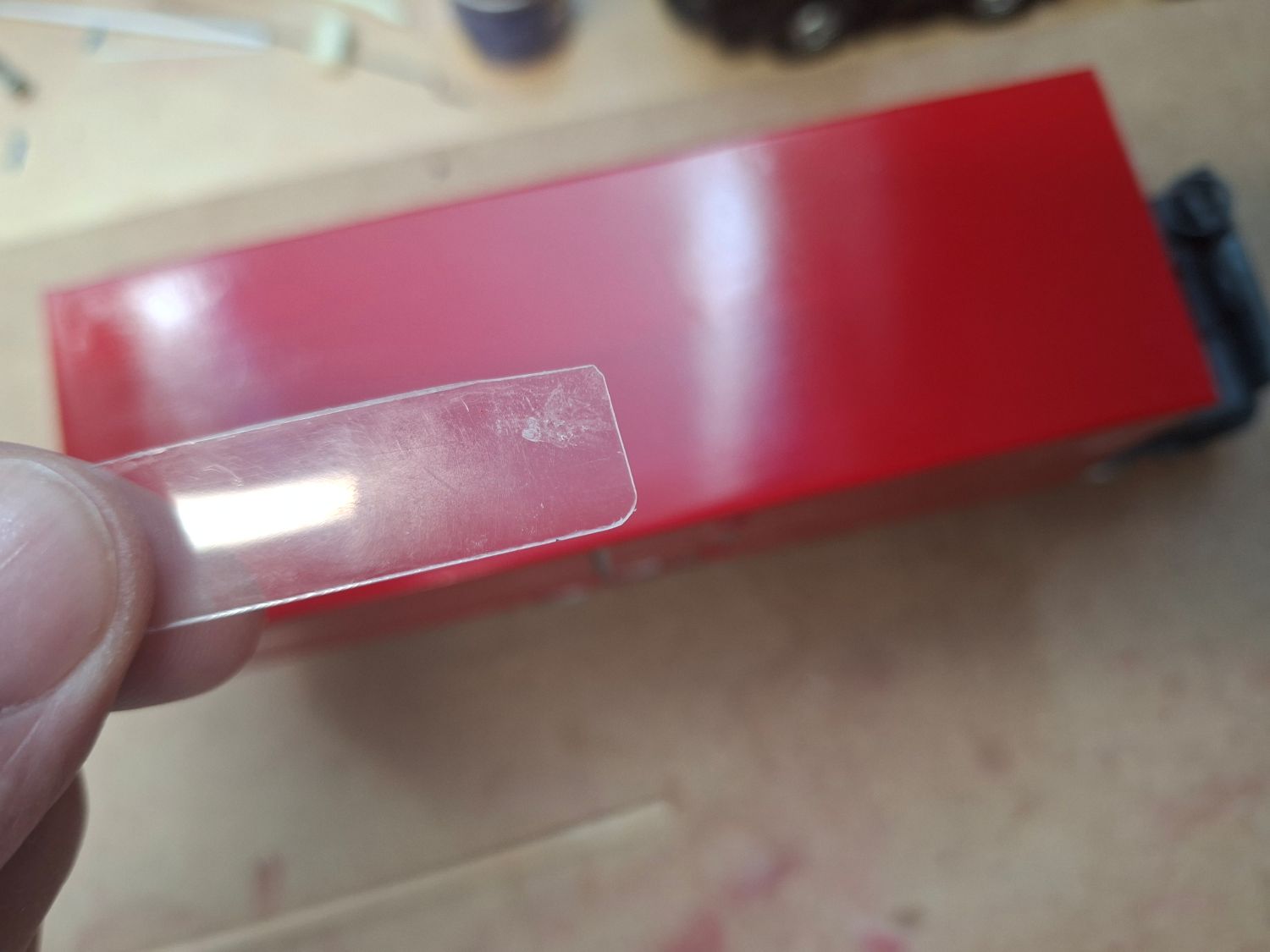

La photo met en évidence un soucis de peinture que je n'ai pas vu sur le haut des portes arrières. Reprise faite ce matin et du coup, la galère continue, la cabine que je pensais collée, tombe. Heureusement sur un sopalin qu'il y avait sur la table de travail. Je fais mes reprises de peinture, je peins les catadioptres qui seront à mettre sur le caisse, et là, lorsque je prends la cabine pour la coller, :evil: :evil: :evil: elle est tombée sur le sopalin qui contenait du diluant de nettoyage que j'utilise pour nettoyer mes pinceaux... Pare-brise mort, à refaire... :evil: :evil: :evil: J'en ai ras le bol de ce bahut, et vivement qu'il soit terminé pour aller en vitrine... Alors pour les défauts, allez-y, il me saoûle ce bahut.... :twisted:

Eh ben mon Patoche, t'as vraiment pas de bol... je sais comme c'est rageant :oops: :oops: :oops:
Mais je sais que tu vas rebondir, si ce n'est pas déjà fait! :N

Eh oui Thierry, mais vraiment ras le bol!!! Du coup, nouveau pare-brise (l'ancien où l'on voit la réaction), et quelques bricoles comme les catadioptres, éclairage arrière. Les rétros et essuies-glaces sèchent, donc si tout va bien, peut-être la fiche demain...

C'est beaucoup bien mieux :N :N Pour les traits très fins, n'étant pas des plus doué dans l'emploi des feutres et autres stylos pour tracer les lignes, je me sers souvent de bande de décals.
Pour ton pare-brise :H jamais facile entre la courbure et les bords arrondis
