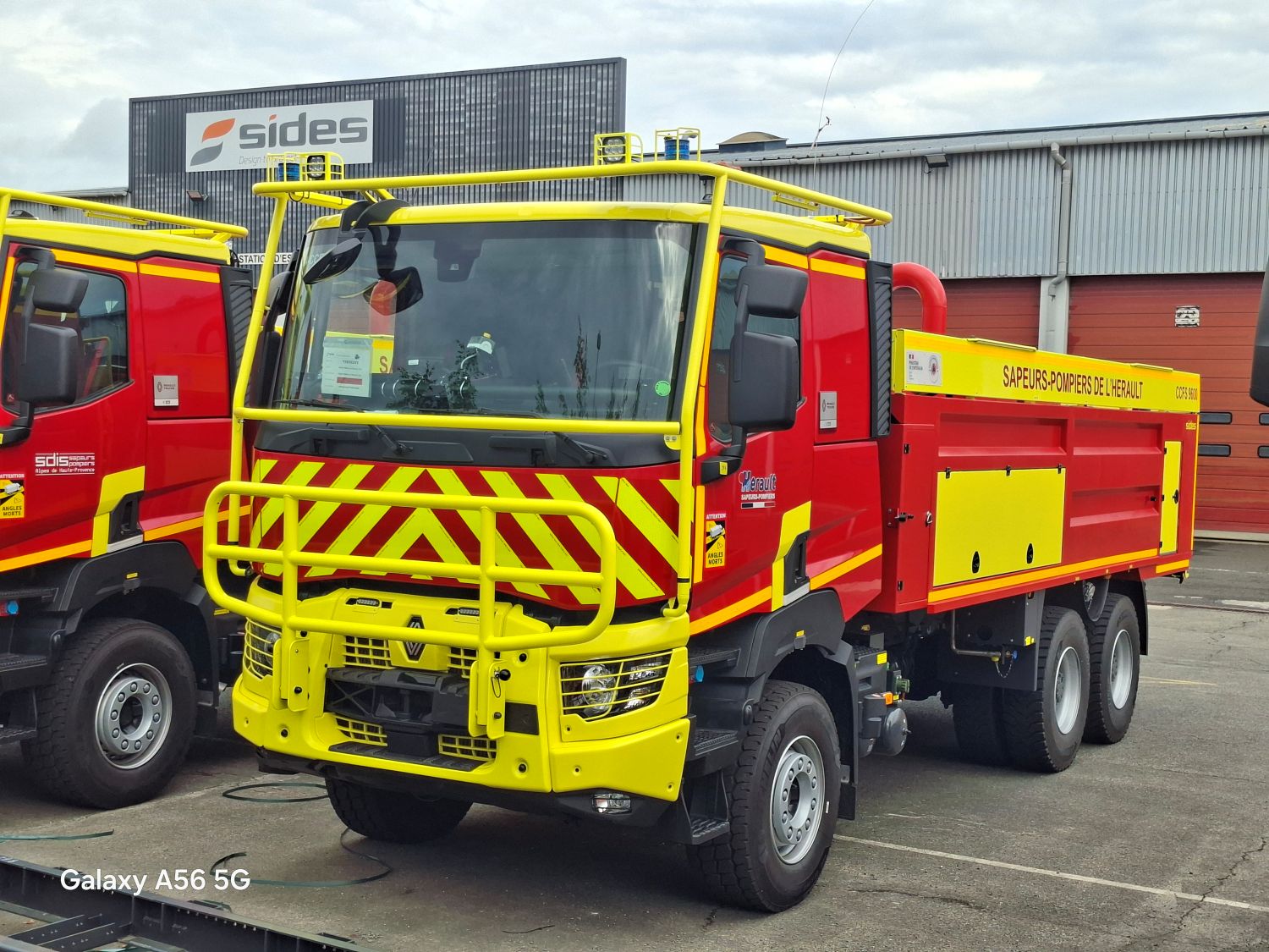

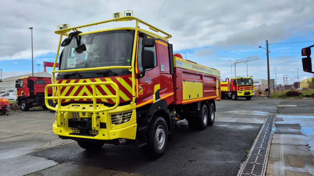

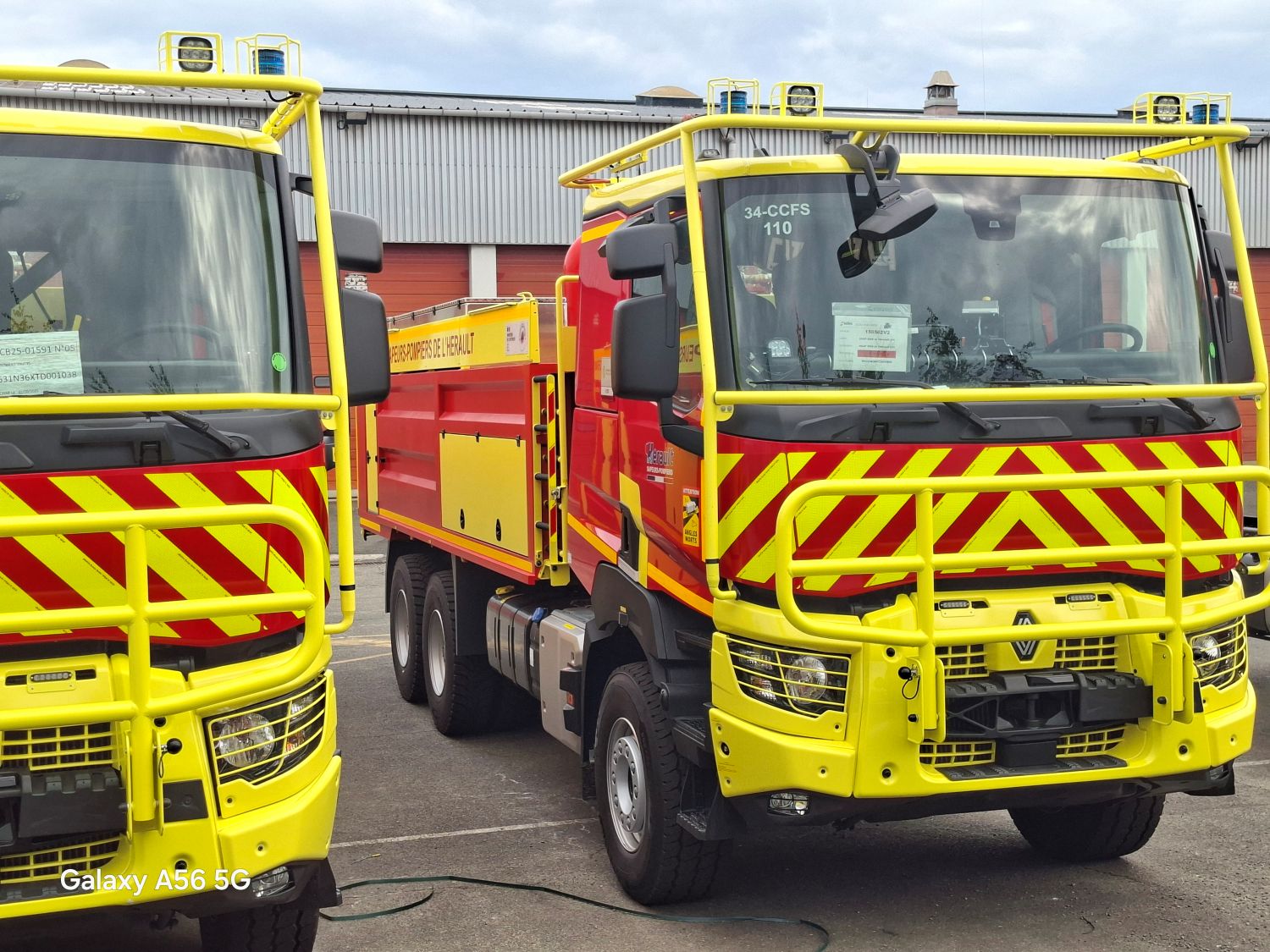

Petit week-end à rallonge à Nantes, avec un passage par St-Nazaire au retour, et donc chez Sides. Pour nem's, le CCFS du 34...
Messages : 643
Been thanked : 1302 times
Re: un CCFS pour le 34
Merci l'ami :G Je n'avais pas encore eu l'information
Il a été réceptionné Lundi, il va prendre la route pour le Sud

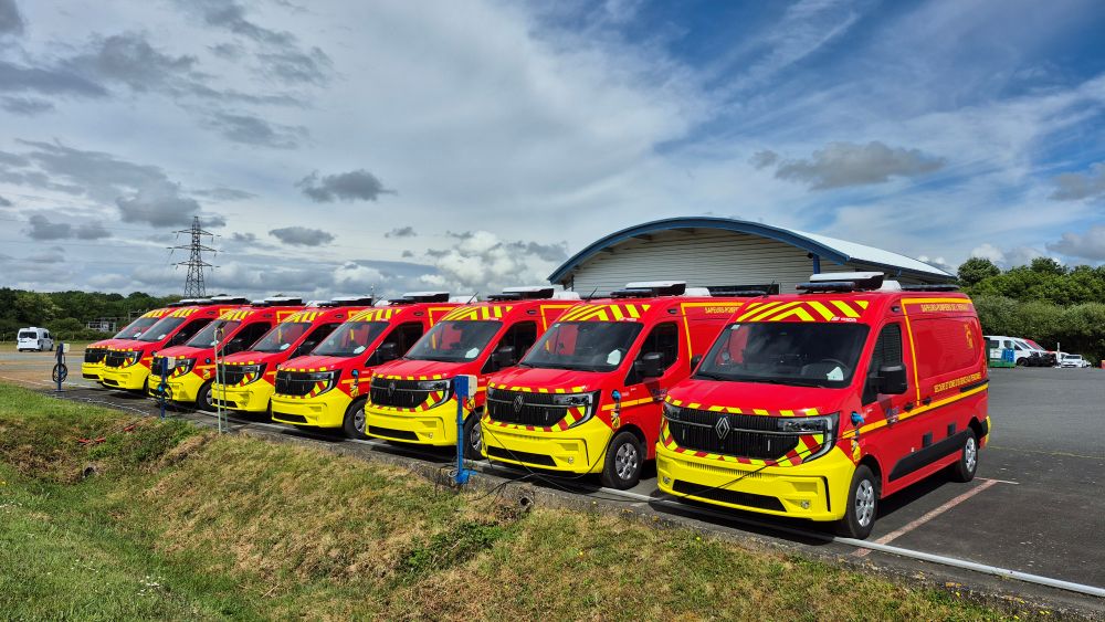

Le couple Scania - Gallin s'est montré trop gourmand l'année dernière :roll:
En bonus les nouvelles VSAV, toutes avec l'option 2eme batterie... il avait de bonnes idées le mec de la mission innovation et nouvelles technologies :lol:
Messages : 303
Been thanked : 119 times
Re: Un CCFS pour le 34
Belle camionnette du Pacte!!!! :P :P
Tu peux me rappeler l'histoire des secondes batteries... :? :? :?
Par contre, et c'est subjectif, je trouve ces nouveaux Master horribles!!!!!!!!! :twisted: :twisted: Et les grands gabarits souffrent à la place du milieu. L'ingénieur qui a dessiné l'intérieur ne doit pas être plus grand que moi car même moi, j'ai pas beaucoup de place aux genoux.... Après ça reste un utilitaire et si vous regardez dedans quand vous en croisez, ils sont très rarement 3 donc ça doit suffir à la majorité des utilisateurs.

Idem pour le 37, c'est pour cette même raison que le deuxième CCFS est un Renault SIDES...SCANIA a Mal calculé son coup ... :twisted:
