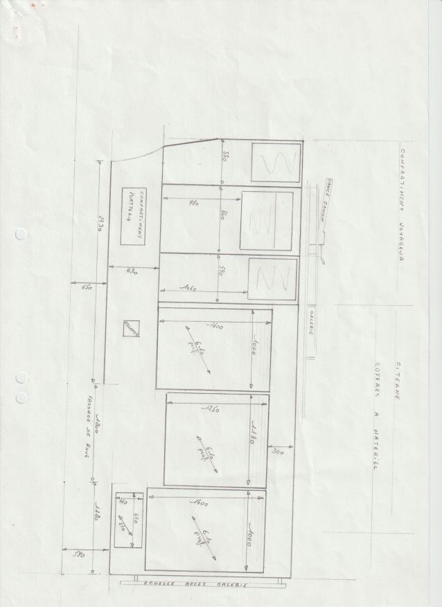

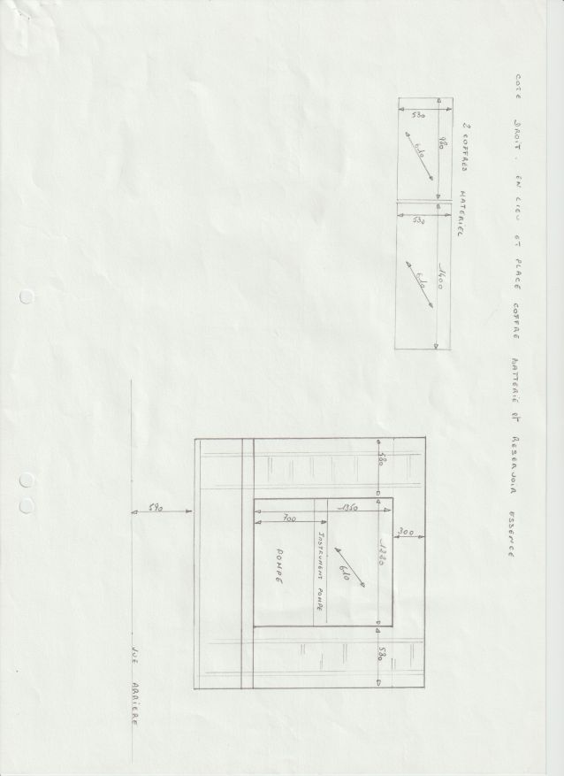

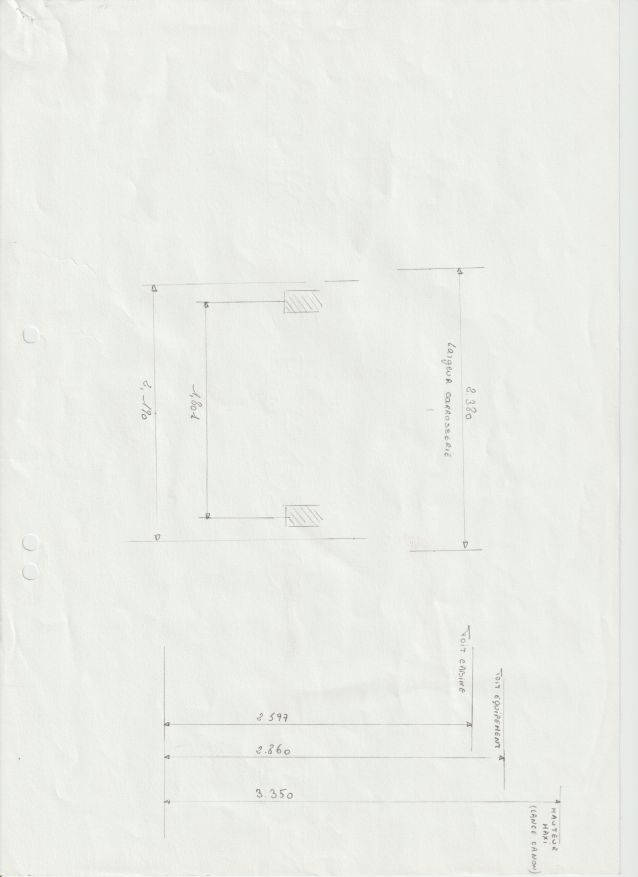

Un moment que j'ai envie de le réaliser celui-là...
Il y a 4/5 ans j'avais commencé, à partir des quelques photos que j'ai, à tracer les plans sur du papier millimétré.

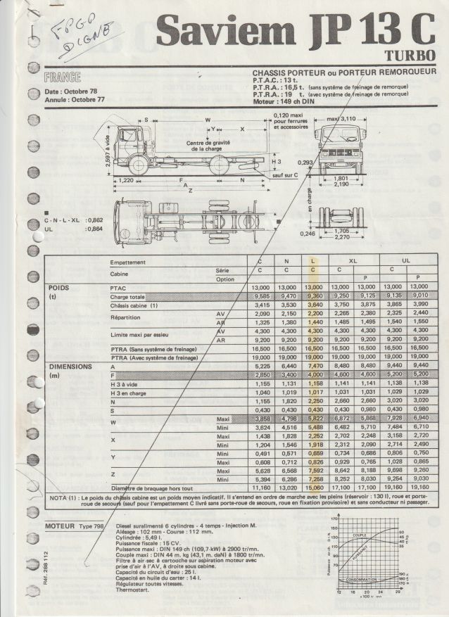

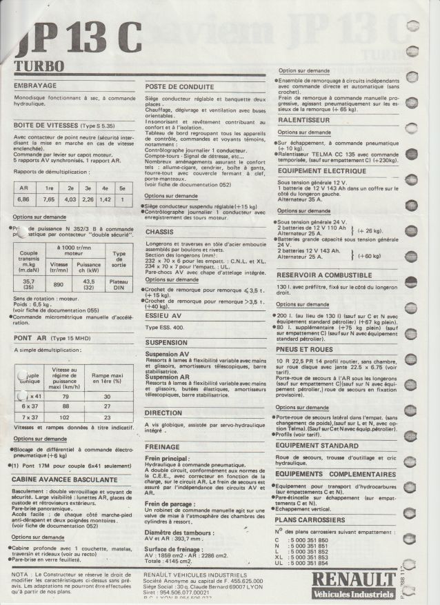

En cherchant mon nouveau projet je suis retombé sur la pochette qui contient la fiche technique Saviem du porteur... Mon attention est attirée par la mention rajouté de ma main sur celle-ci "FPGP Digne"... J'ai sorti les documents de la pochette est là :o :o :o :o :o :o :o :o
Les plans :shock: :shock: :shock: :shock: Les plans que j'avais fait il y a 40 ans pour la Francisation de l'engin auprès du service des mines !!!
J'hésite depuis des années à réaliser ce modèle alors que j'ai conservé mes plans :roll: :roll: :roll:
Et ceux-là je peux vous garantir qu'ils sont juste; foi de carrossier :G :G

Vu les plans, il n'y a même pas à hésiter !!!

Avec des plans aux petits oignons comme ça il n'y a pas d'hésitation et en plus ça fera encore une belle bête...
