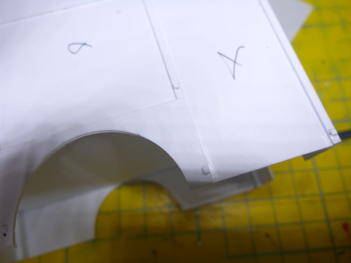

J'ai traduit tout ça en plan papier, puis saisi les différents panneaux sur l'ordi et direction la machine à découper
Cette planche c'est la caisse, j'ai fait une deuxième découpe pour le compartiment pompe qui est le véritable enjeu de ce modèle réduit avec ses commandes Top Mount
Je vais travailler comme d'habitude en plusieurs couches

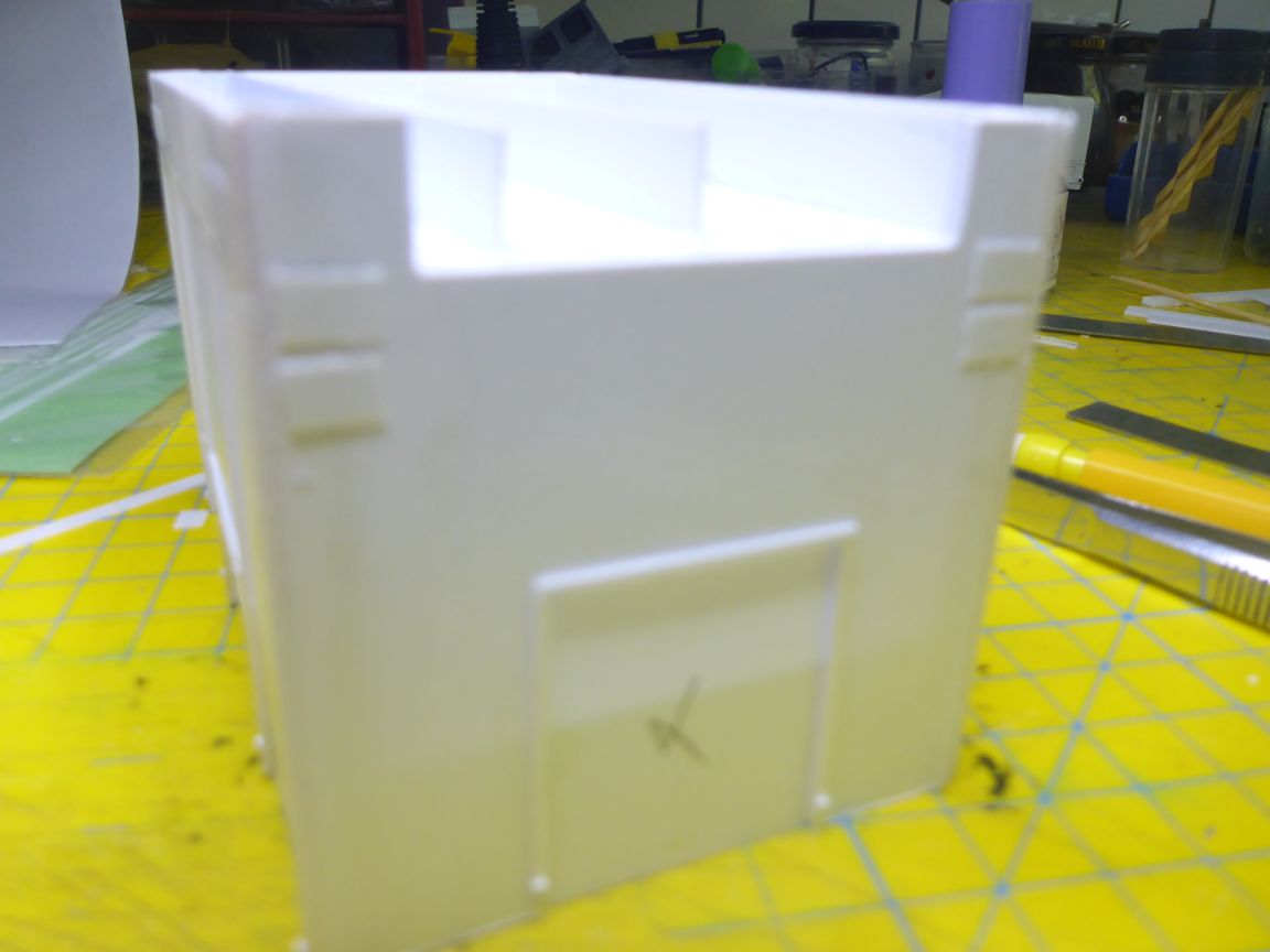

Les 4 faces
Montage de la caisse et rajout des profilés entourant les rideaux

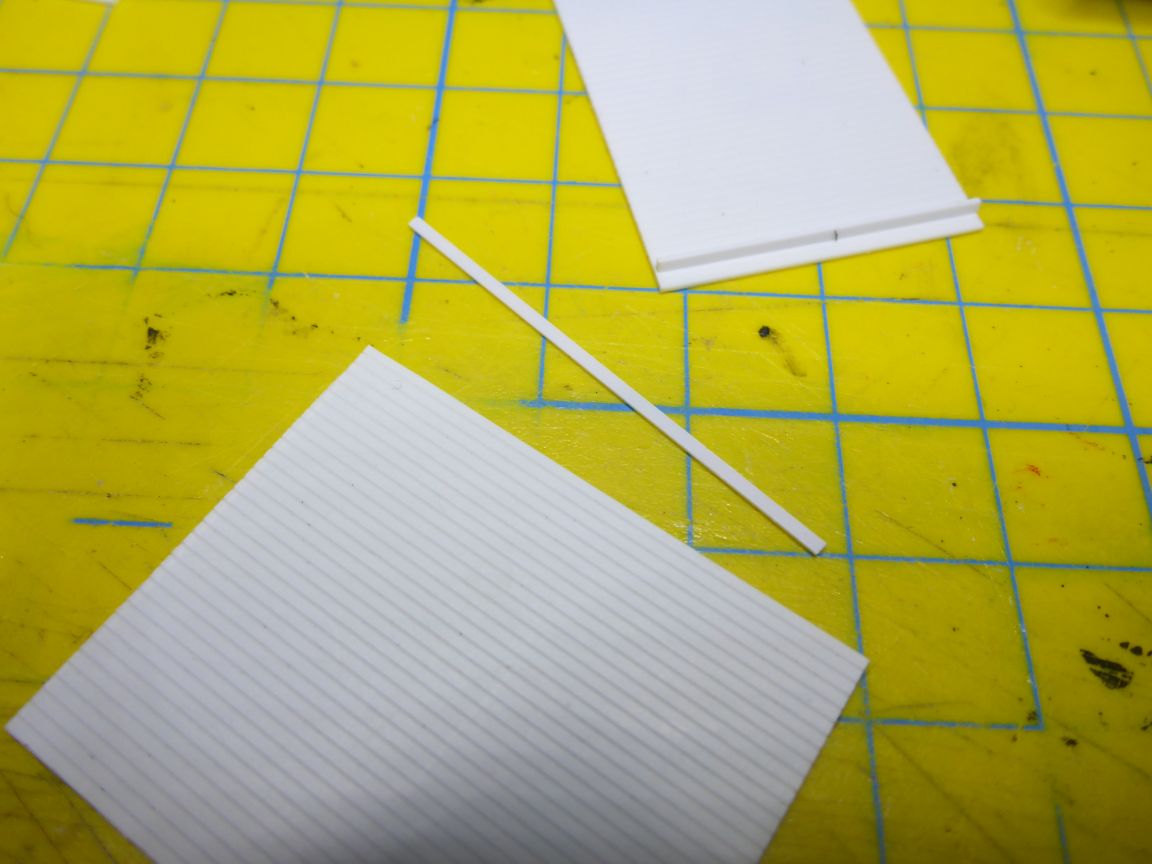

Les travaux du jour : la réalisation des rideaux de coffre
Découpe des 7 rideaux dans du "Car Sidding" en HO - Découpe avec mon cutter, sans me couper... il n'y en a pas 2 pareil en largeur (Mes profilés de séparation ne sont pas alignés sans imperfection)
Mise en place de la goutière qui protège la barre de verrouillage - Profilé en 20-40
Mise en place de la barre de verrouillage - Toutes les opérations répétées 7 fois... mais je ne vous ai pas fait 7 photos :lol: - Rond en 0.88
Les supports de la barre... là il y en a... 23 collés un à un - profilé de 20-40
Les blocages de la barre de verrouillage portés par la caisse (il a fallu bien les ajuster en hauteur...)
Et pour finir marquage des emplacements qui recevront les feux "flash" et d'éclairage de zone
et en positionnant ceux de l'arrière je réalise que je n'ai pas fait mon coffre arrière de la bonne hauteur... Cela n'a aucune importance ne réalisant pas un modèle avec une affectation particulière.
