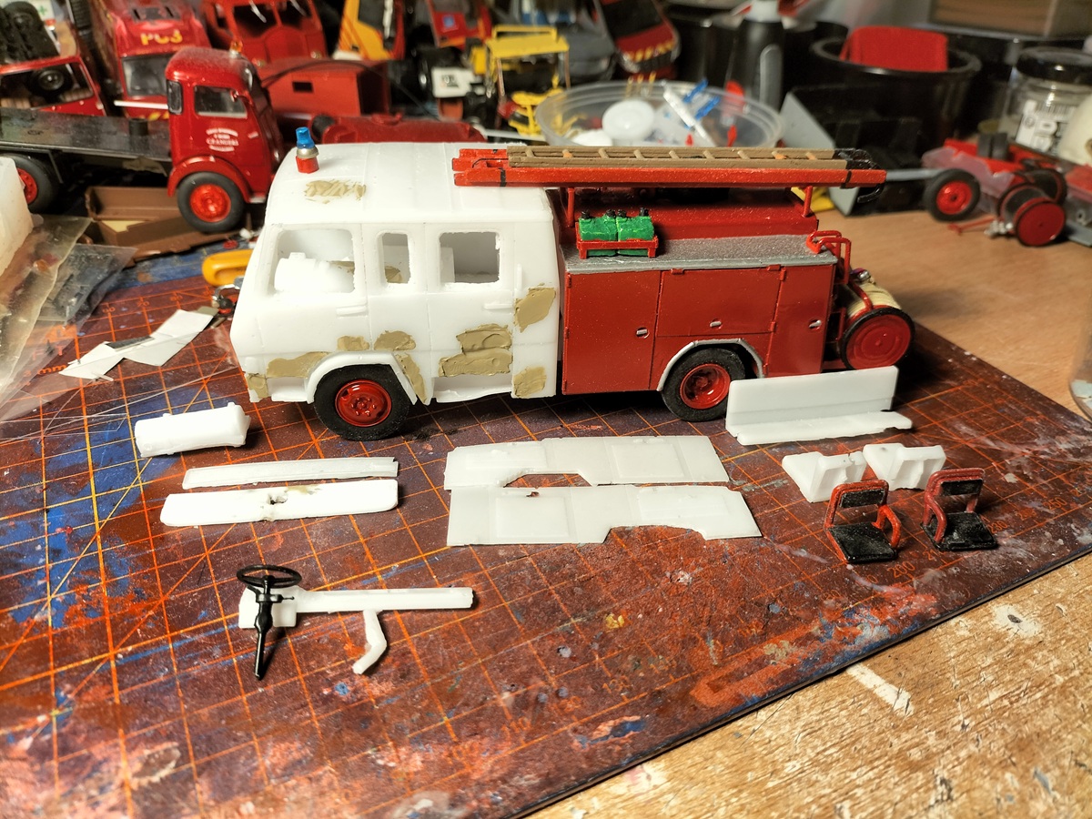

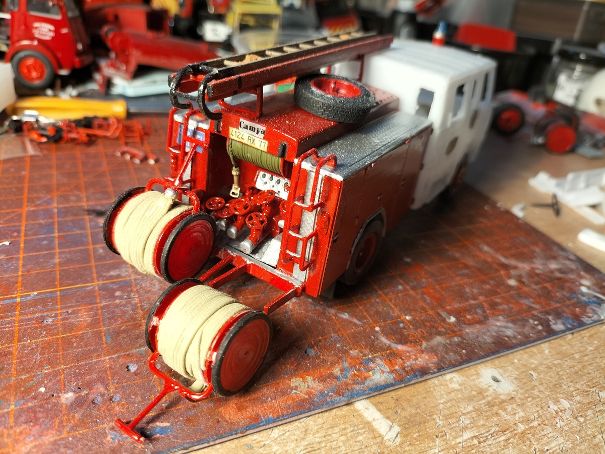

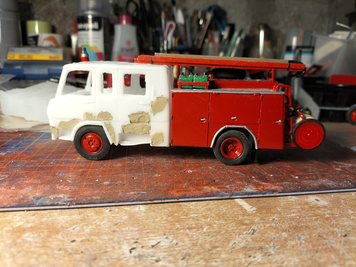

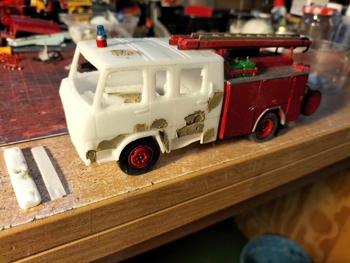

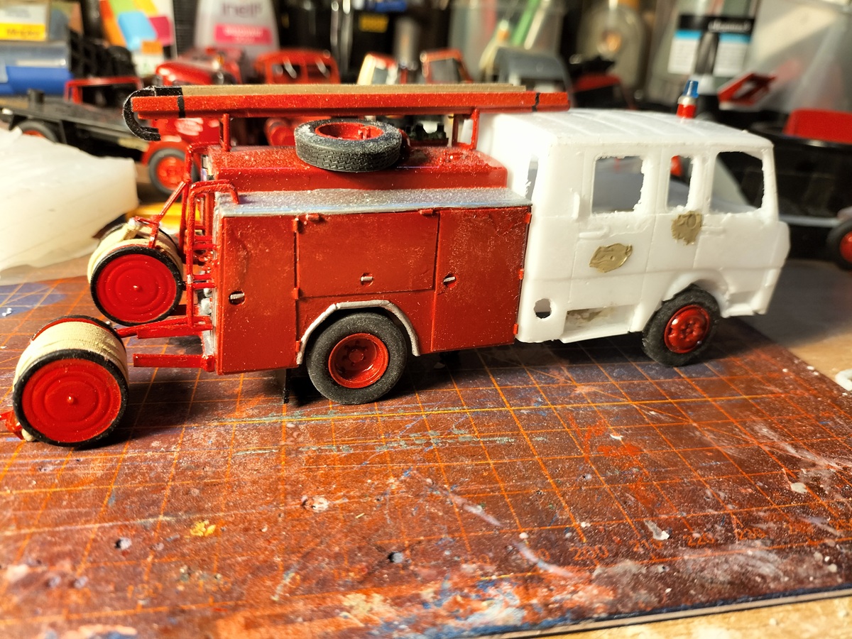

Un montage à blanc pour voir si tout va bien jusque-là:
Maintenant, c'est ponçage, correction des parties mal moulées, apprêt, et si tout est OK, peinture et remontage de toutes les pièces!

Que de boulot :o :o
Il va être superbe ! :N :D

Beau travail Thierry :N :N
Un sacré taf de préparation de la cabine en résine t'attends, rien que pour ça, je ne peux plus voir les kits en résine. J'ai vendu mes 2 derniers kits résine, je savais que je ne les ferais pas, le montage de mon kit résine du Squad 41 m'a vacciné et il est retourné dans son carton, je ne sais pas du tout quand je le ressortirai pour le finir...
