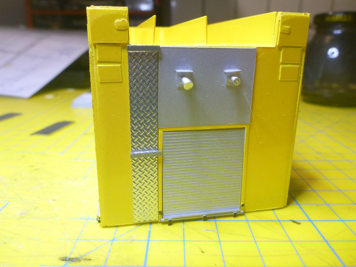

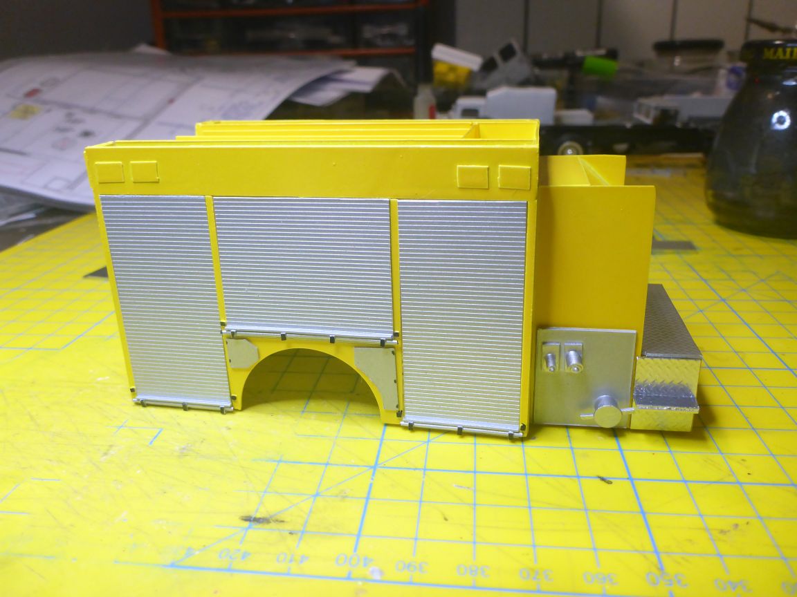

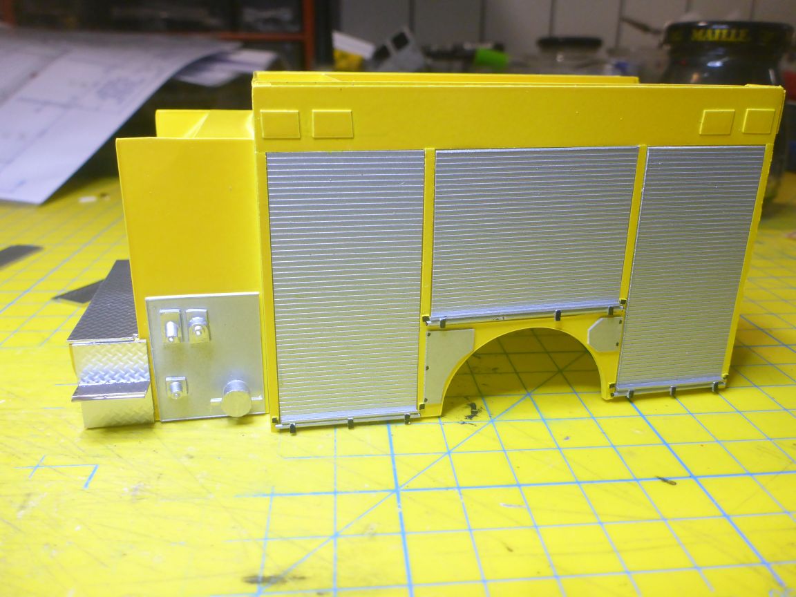

Pour aujourd'hui : Finition de l'échalle arrière par mise en place de la toile goudronnée anti-dérapante sur les marches
Finition des rideaux de coffres
Passage au Chrome Sylver des raccords de tuyaux

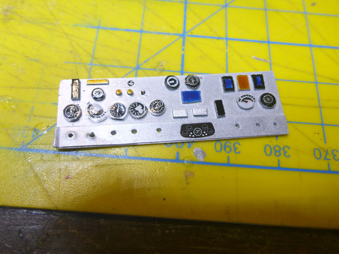

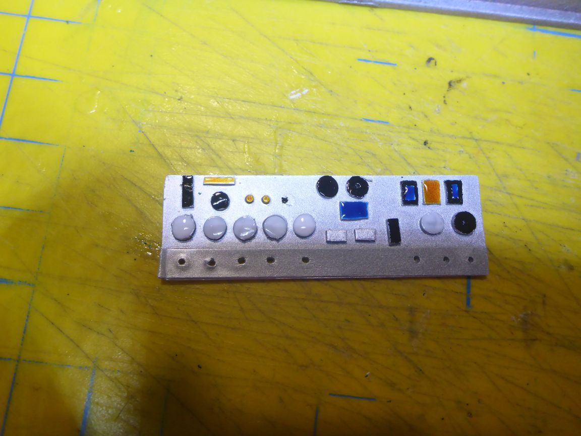

Mise en "couleurs" du tableau de commande de la pompe

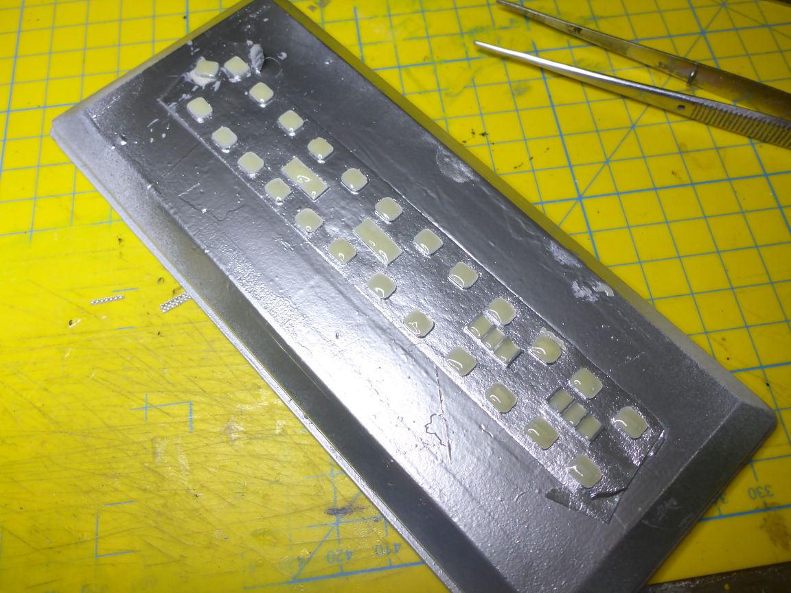

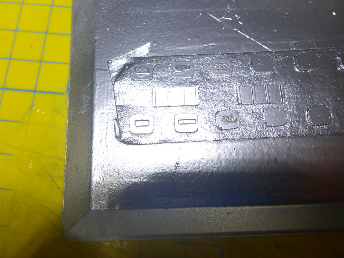

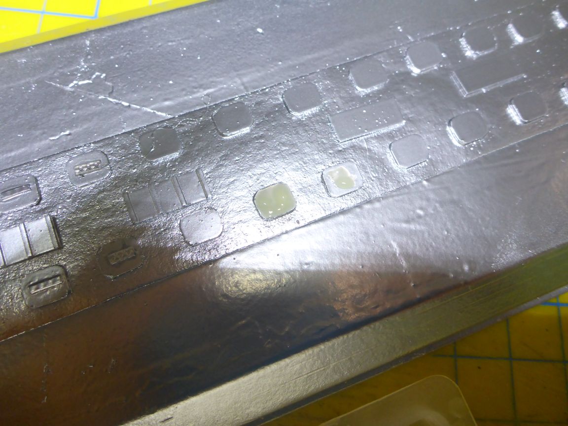

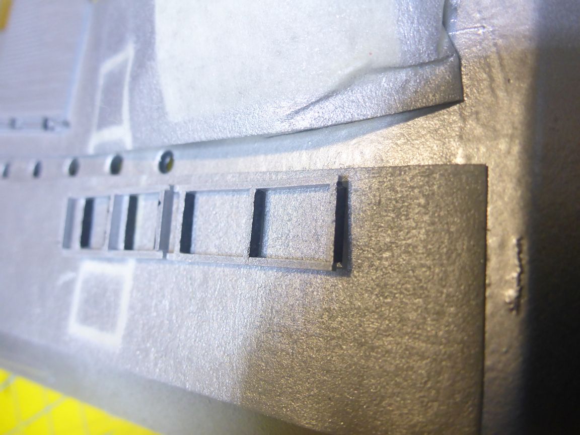

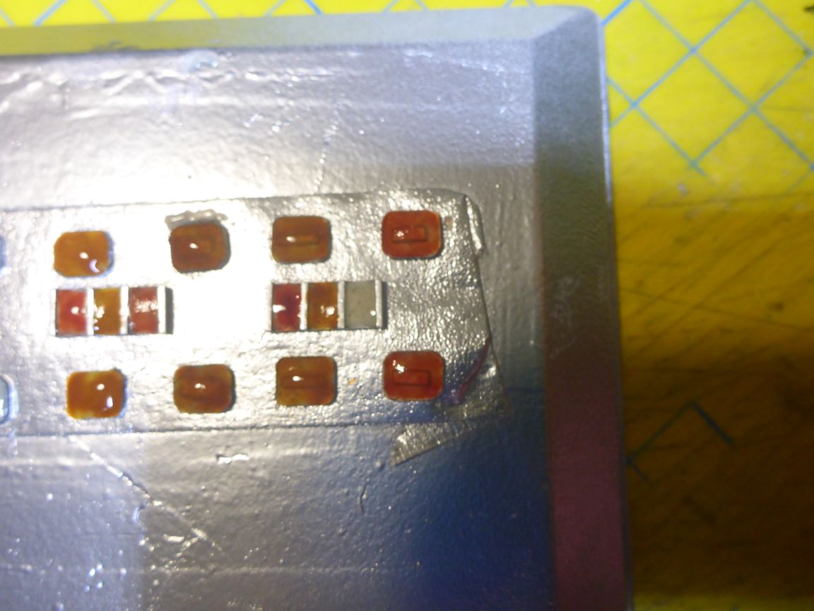

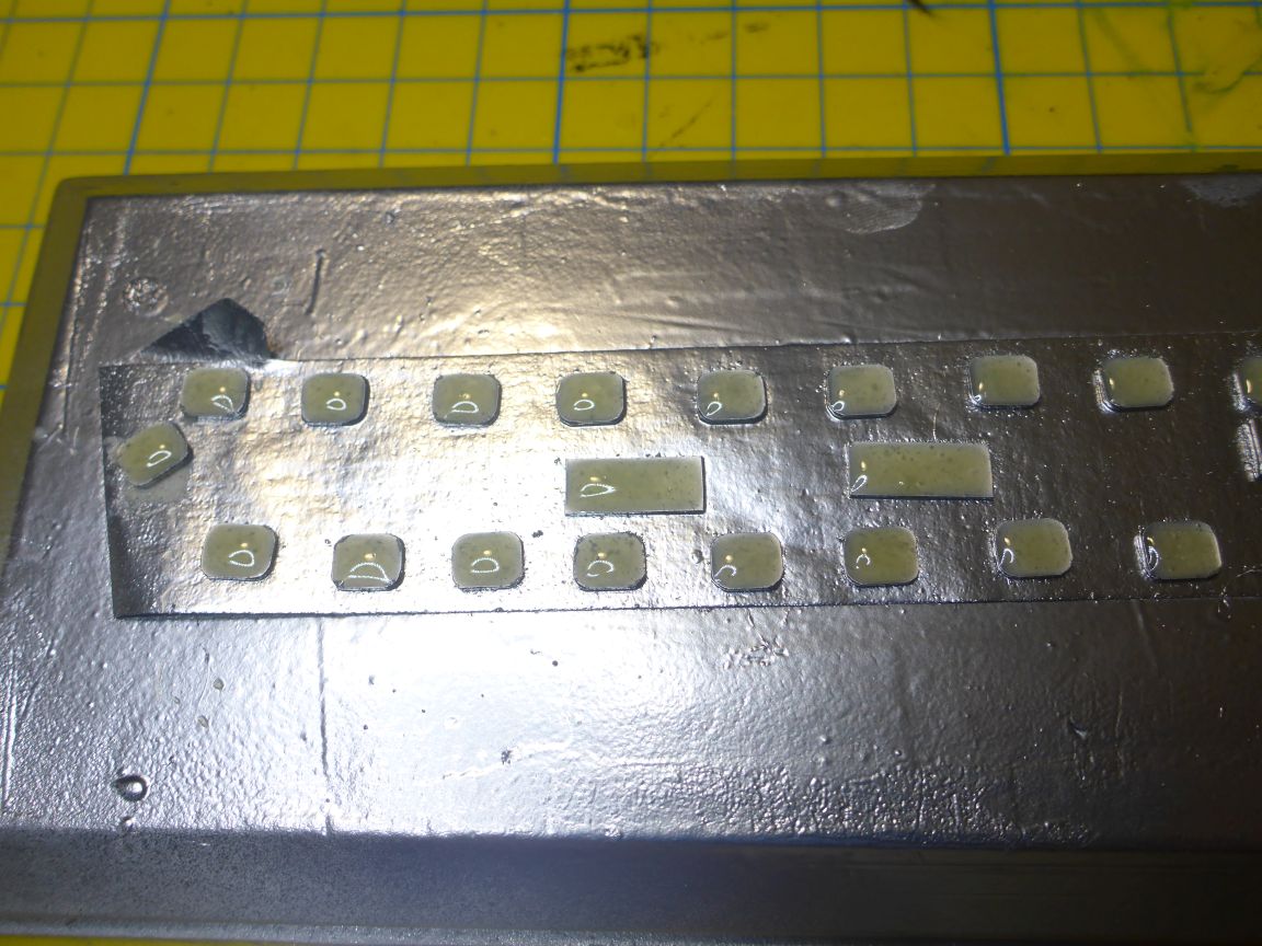

réalisation des feux Flash (avec quelques expériences)
du profilé Evergreen en 0.30 - vous sélectionnez la bonne largeur selon vos besoins et decoupez à la longueur ad-hoc
Sur cette photo j'ai déjà passé le coup de peinture chrome sur mes profilés.
Sur les 4 de gauche j'ai collé avant peinture des petits morceaux de plastique issus d'emballage de médicaments, sur les 2 suivants je les ai collé après avoir passé le chrome;
Les 2 "trucs" au milieu veulent représenter des blocs de signalisation arrière. Un morceau de profilé sur lequel j'ai collé des petits profilés en 0.20x0.20 pour figurer les séparations entre chaque feux

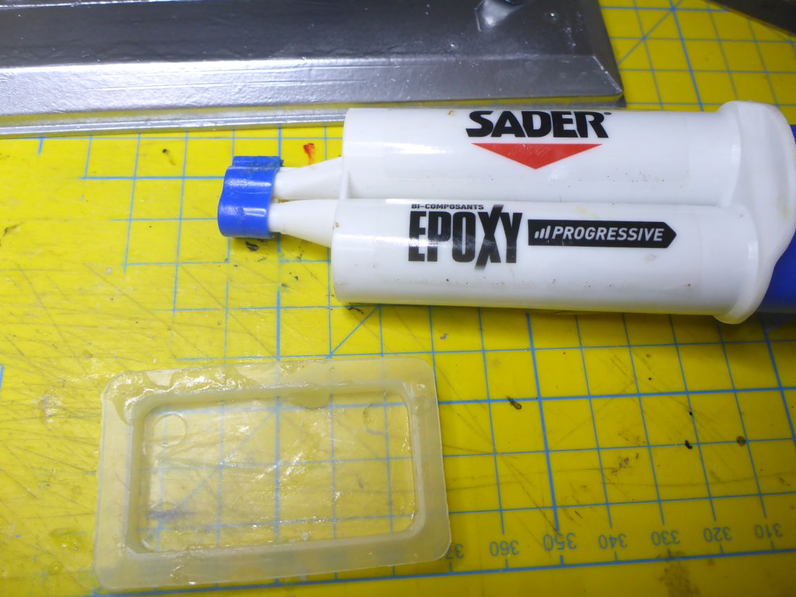

Pour faire mes "verres" j'emploi de la colle bi-composant
Je pose une goutte de colle sur chaque bout de plastique à l'aide d'un cure dent. Il faut bien étaler la colle sur tout le morceau de plastique, la "tirer" dans les angles. En séchant la colle va se contracter et prendre sa forme convexe
Une fois sec

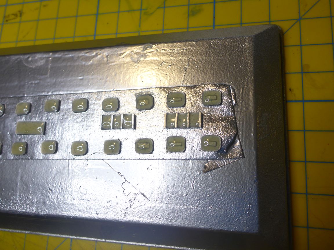

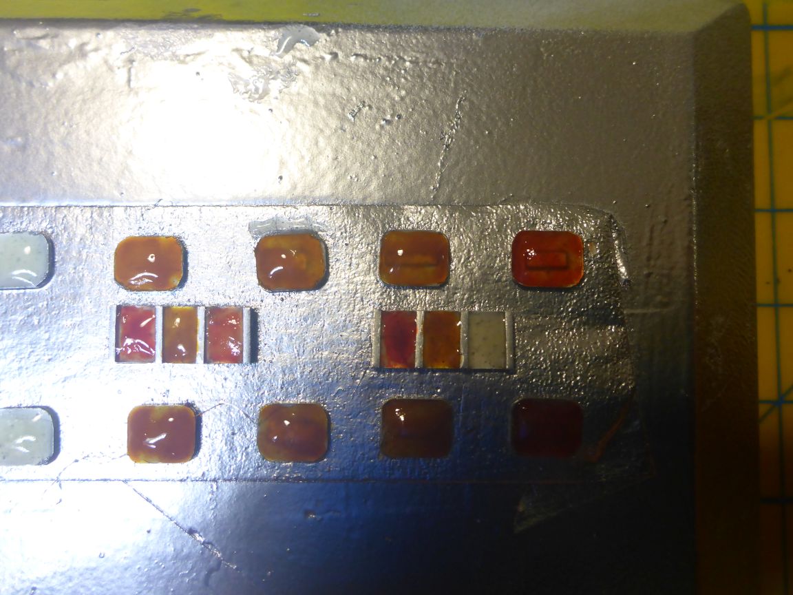

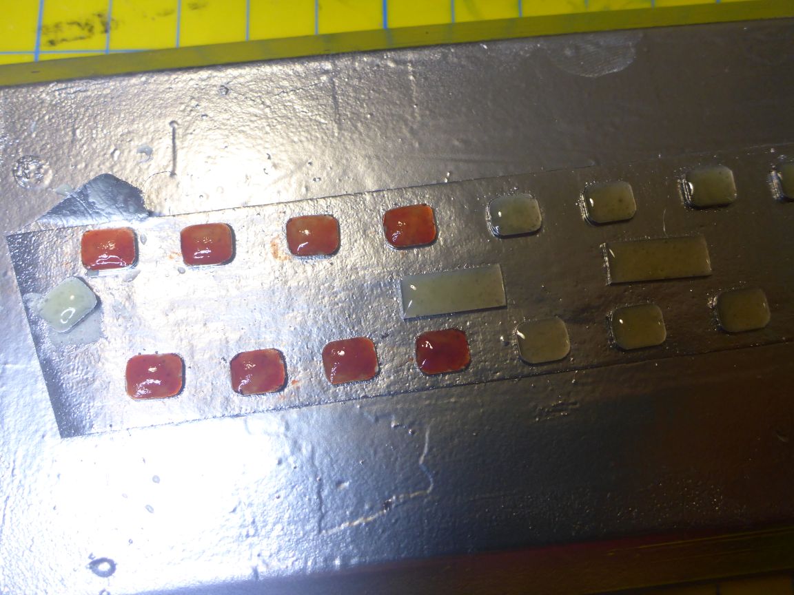

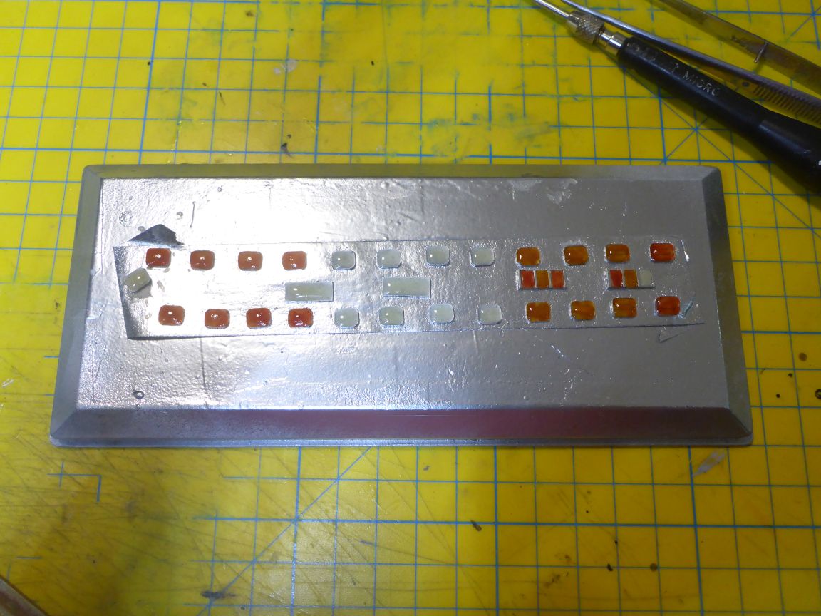

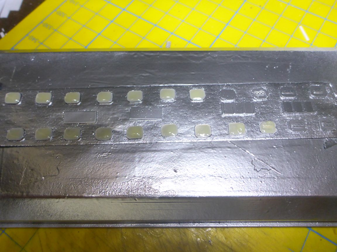

Mise en peinture
Mes petits rajouts d'emballage de médicaments :? résultats mitigés, il faut que je retravaille ça
Mes feux arrières, je suis satisfait
Pour les autres, vous aviez déjà vu mes réalisations

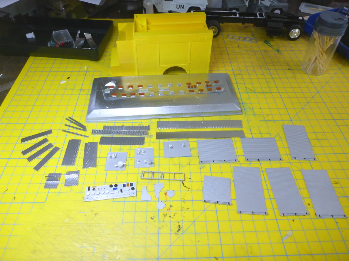

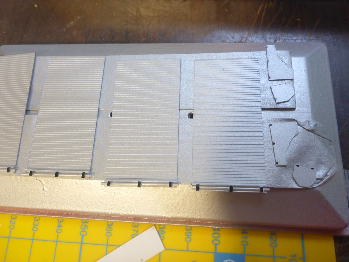

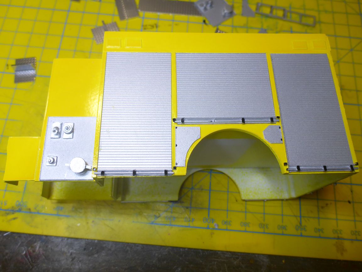

Tout est prêt (pour la caisse) on va pouvoir se concentrer sur le montage en essayant de ne pas mettre de trace de colle partout
C'est parti
Hum :cry: J'ai encore perdu une charnière de la barre d'ouverture du rideau central

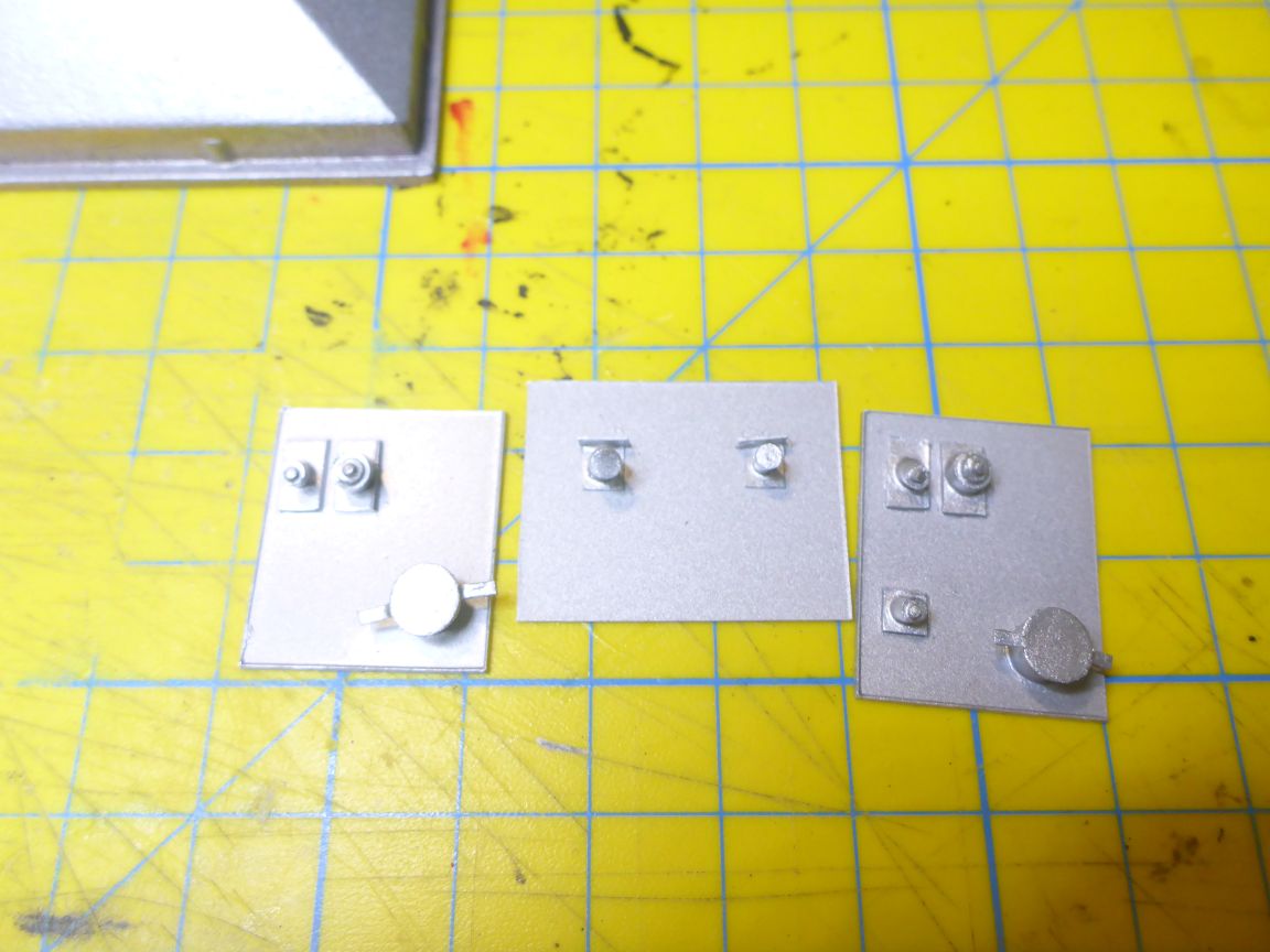

Pendant que la colle sèche on peaufine notre tableau de commande de la pompe
On poursuit par la face arrière, pose sur les faces latérales des portes des coffres pour les bouteilles d'ARI, le smarches d'accès au tableau de commande de la pompe...
