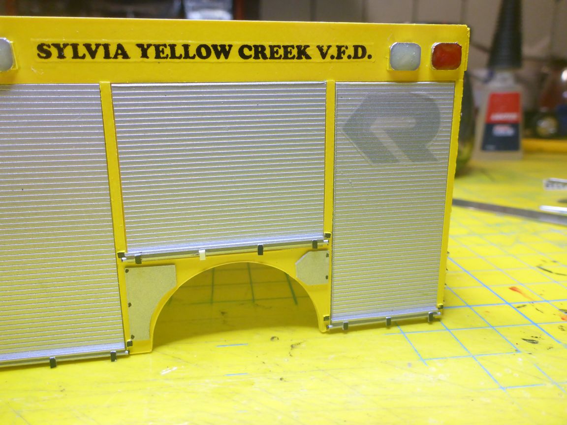

Pour aujourd'hui l'essentiel de mon boulot a été de... charger et décharger du foin 8-) Rien à voir avec ma miniature quoique, je n'en veux pas trop à Madame, la preuve j'ai trouvé un corps de pompiers avec un nom sympatique.
Blague à part j'ai réalisé mes décals et je suis particulièrement satisfait de mon R de Rosenbauer

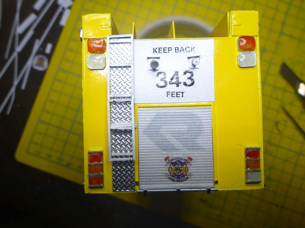

A l'arrière comme dans certains corps de pompiers le "Keep Back 300 feet" s'est transformé en "Keep back 343 Feet" après le 11 septembre

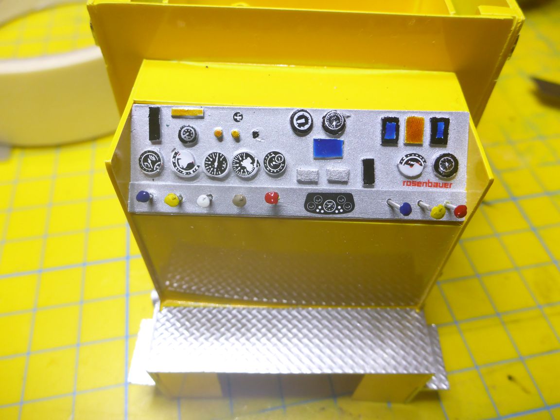

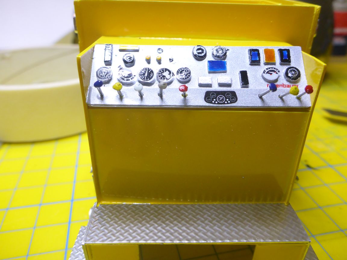

Et j'ai fini mon tableau de commande de la pompe

Magnifique cette peinture :N les décalques au top (c'est toi aussi qui fait les manomètres en décalques?)
Le détaillage de l'arrière est vraiment magnifique :H :H :H :H :N :N :N 👏👏👏👍👍👍👌👌👌

@Ju2607 Les manomètres ce sont des décals d'une vieille planche Calligraphe
Mais ce doit être facilement réalisable... noir, les parties blanches vont rester transparentes, si mon fond est blanc ça doit marcher... Je vais trouver sur la toile des images et je vais essayer ;) On l'a bien fait pour les tableaux de commande CTD
