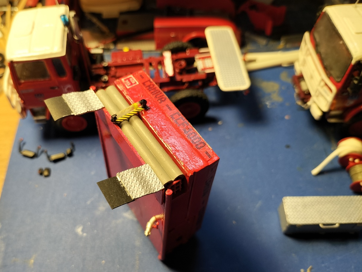

J'adore ton coffre... et à la première occase je te pique le truc pour la réalisation des crochets de fermeture, cela rend super :H :H
Pour le rangement des aspiraux, je ne peux que m'incliner devant ton souci de respecter la réalité au poil près (Je ne pourrais plus vous présenter un truc "à peu près", après t'avoir obligé à retravailler un nouvelle fois ta citerne)
à propos de "un poil près" 110mm et 70 mm pour les aspiraux... avec des raccords de 100 et de 65 :roll: :roll: :lol:

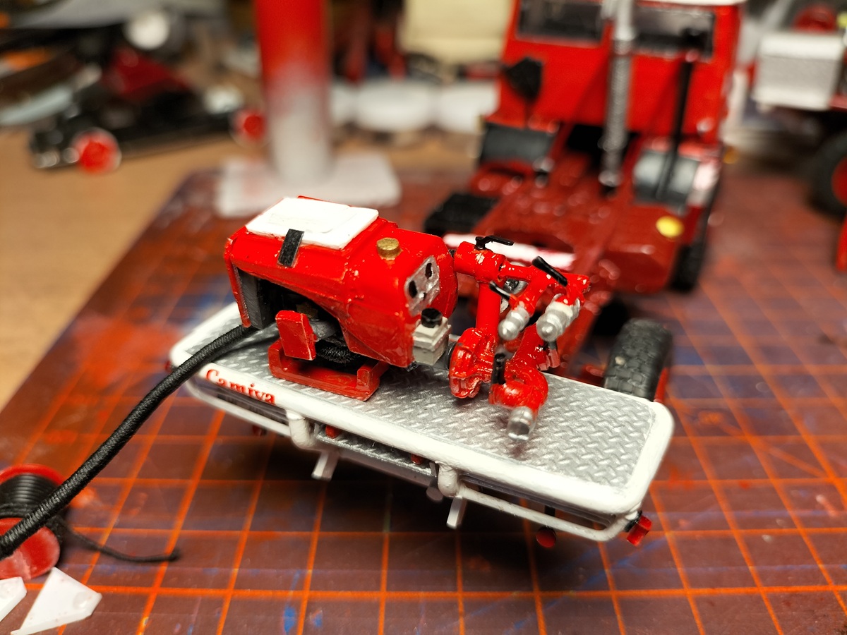

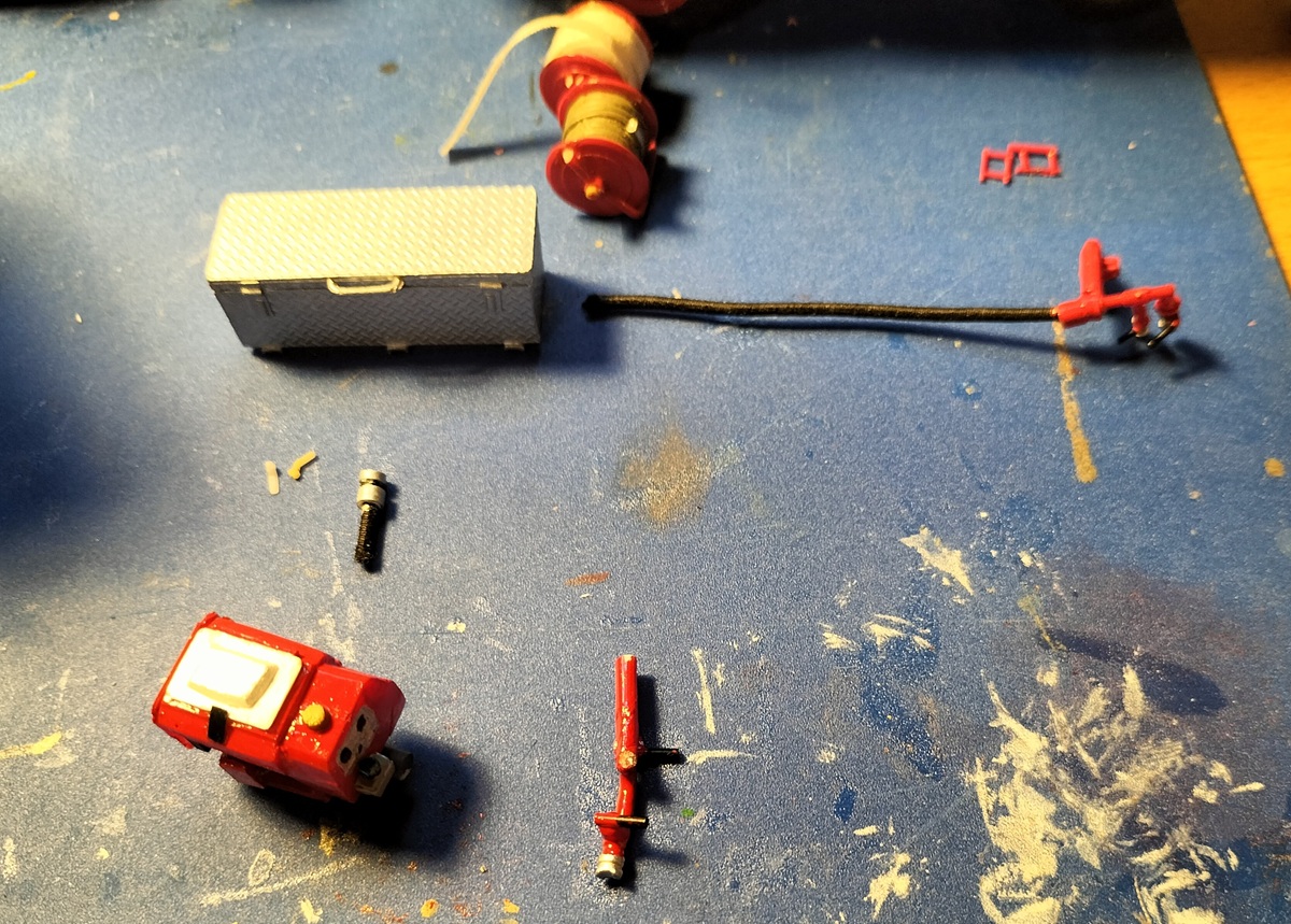

On continue le remontage:
La motopompe et ses tubulures sont complètes, et prêtes à installer:

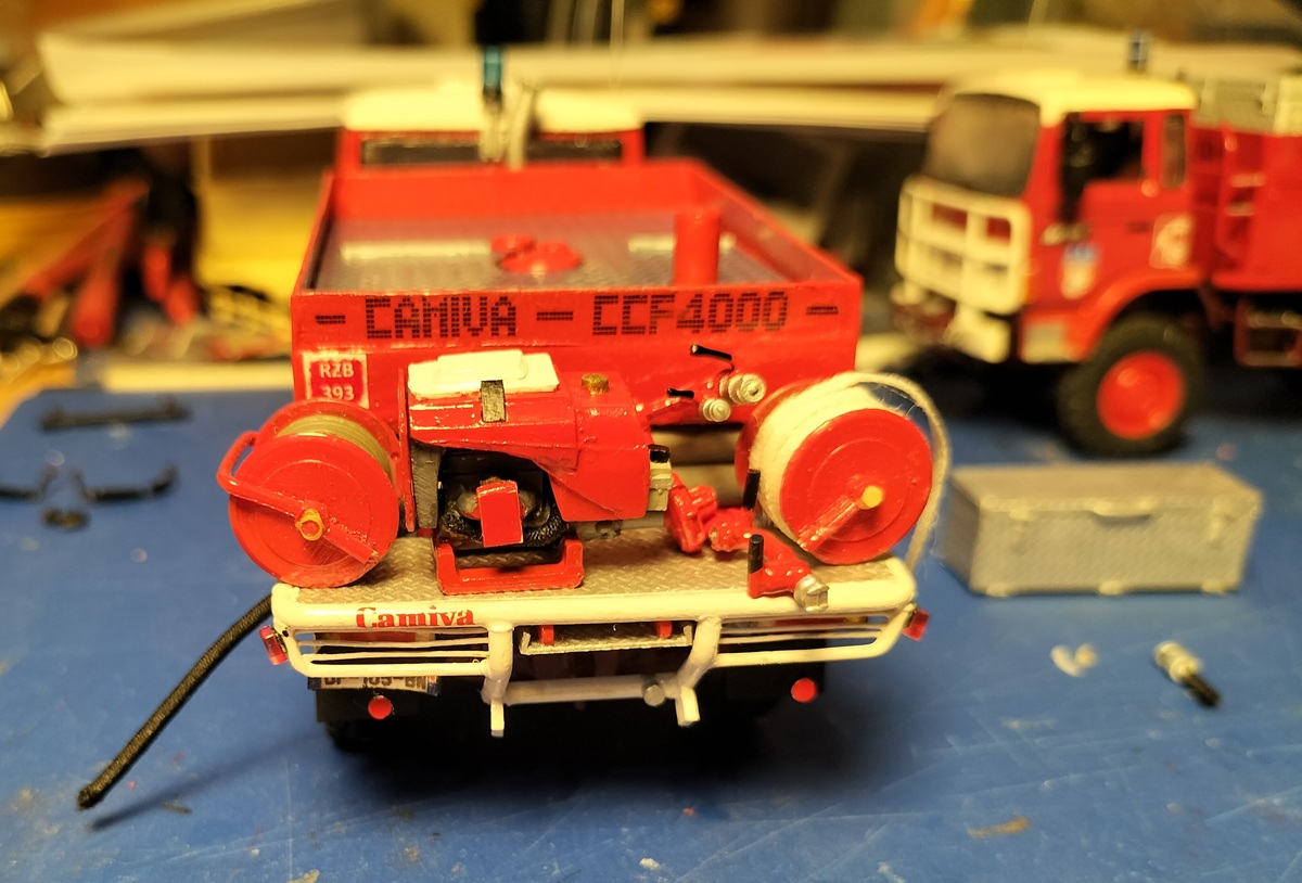

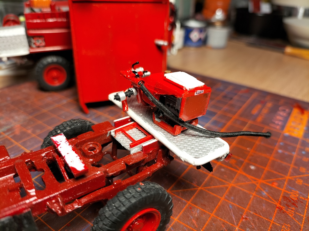

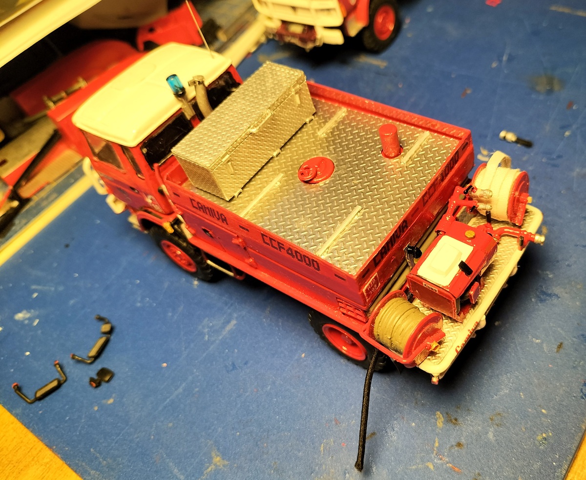

Premier essai de placement de la MPP et des dévidoirs; faut serrer les fesses, ça manquera de place... (Les dévidoirs ne sont pas définitifs et seront revus en taille...!):

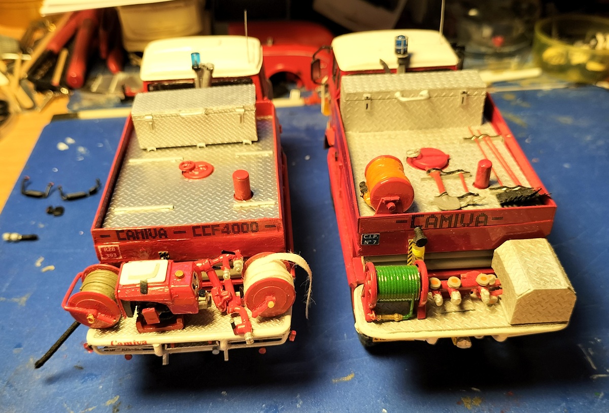

Petite comparaison entre les 2 versions, MPP ou autopompe:

Quand dans la réalité la place se compte en cm, il est très difficile de tout faire rentrer en respectant la stricte reproduction au 1/43e
L'image est bonne, tous les éléments sont là, on y croit... :G :G :G

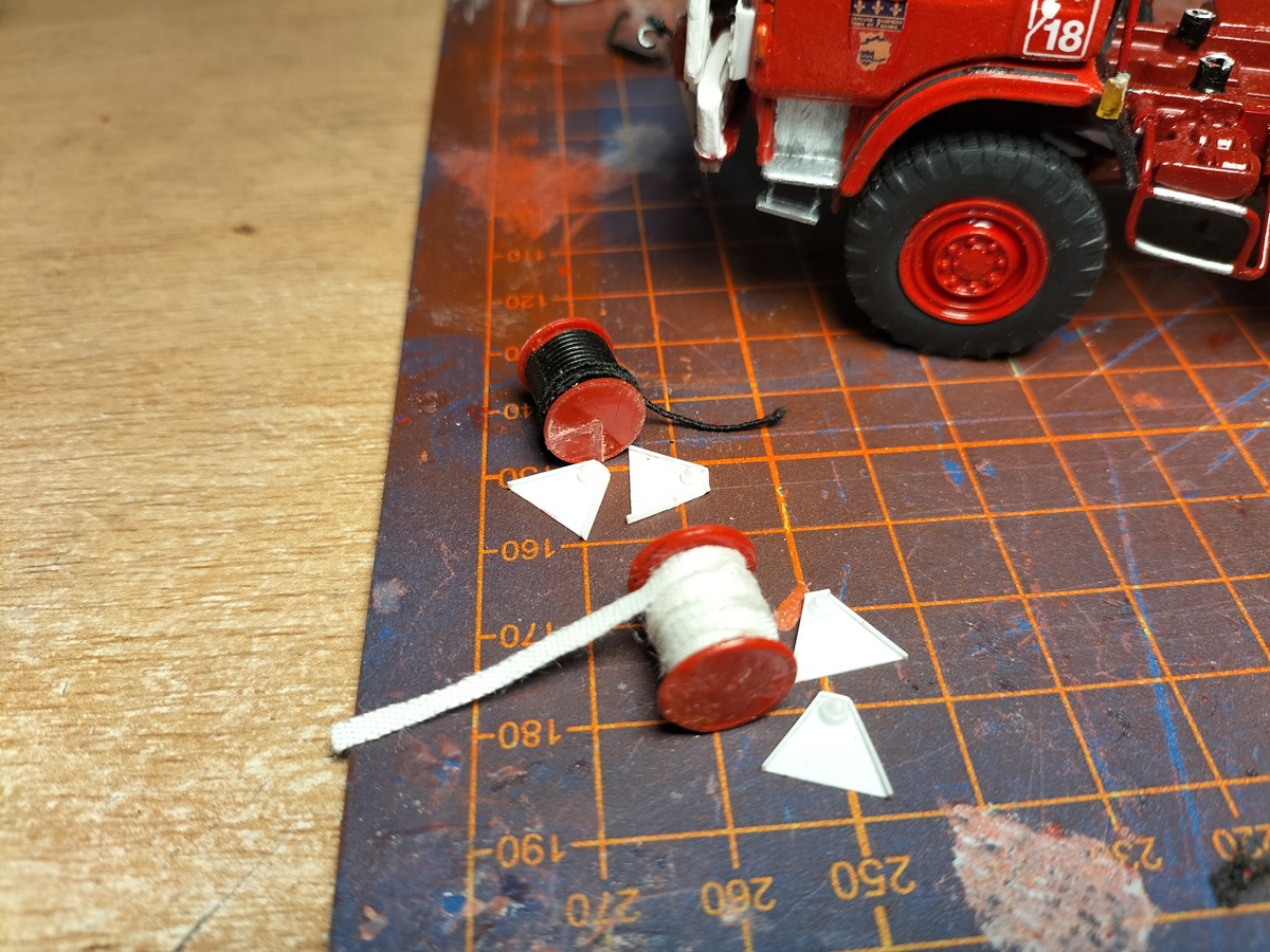

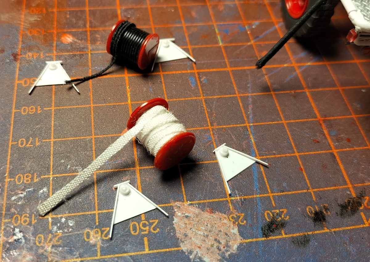

Quelques avancées, avec les nouveaux dévidoirs:

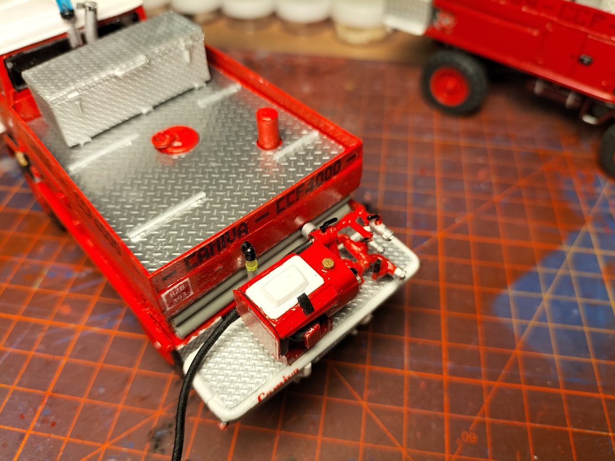

Mise en place de la motopompe:
Je vais pouvoir passer au collage de tout çà! :N

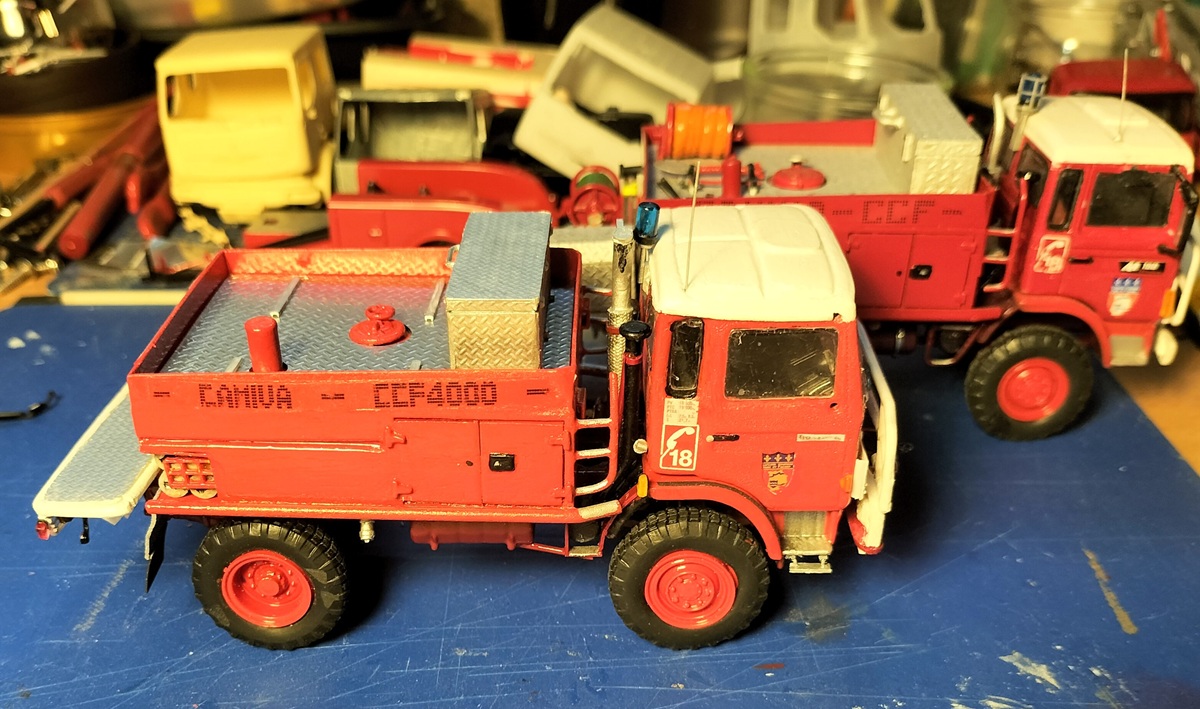

Re: CCF RVI 110-170ti-Camiva 1992
Posté : lun. 26 oct. 2026 15:33
Le corps de pompe s'est redressé :G et le tout est raccordé... Il ne reste pas beaucoup de place, mais avec un chausse-pied ça va rentrer :N
