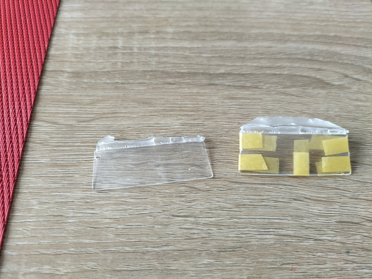

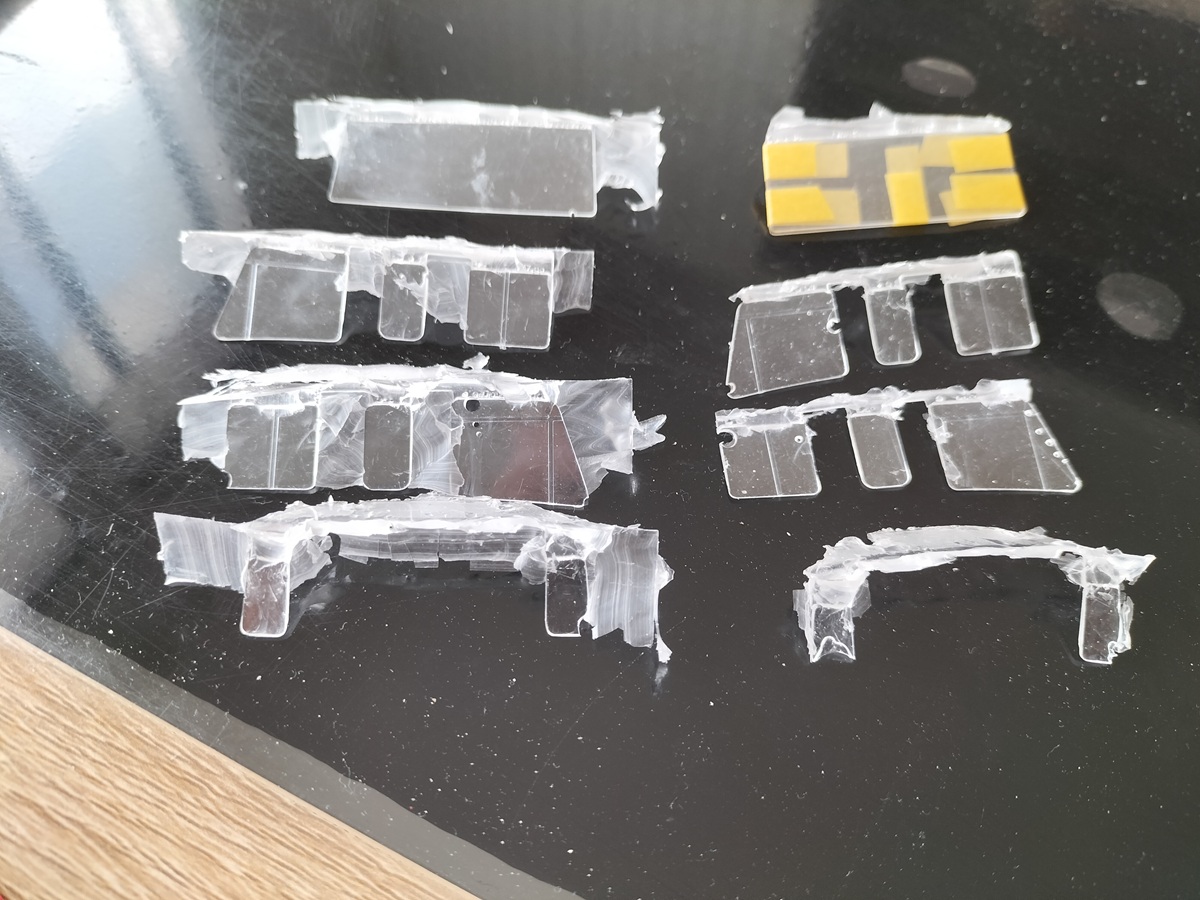

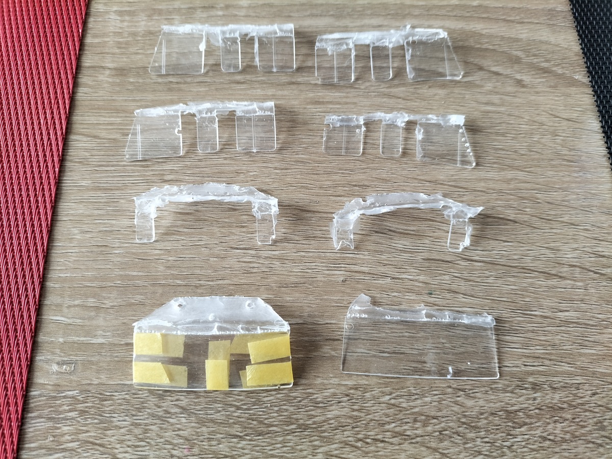

Bon, ne maîtrisant pas le thermo-formage, mais ayant fait des moules et ayant de la résine translucide, je me suis remis à l'ouvrage, en prenant bien mon temps pour laisser la résine débuller avant coulage, et pendant. Je suis arrivé à faire 2 séries de vitres dont la dernière est quasi parfaite!
Et comme la résine est encore molle, j'ai scotché les pare-brises sur l'original pour qu'ils prennent la forme en durcissant:
Les trous restants seront bouchés avec du Microscale après installation sur la cabine, ce qui devrait les faire disparaître...
