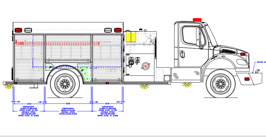

Pour ma 1ère transformation, j'ai sorti les plans d'un Engine en Top Mount Pumper de chez Rosenbauer, simple cabine donc pas de transfo de ce côté-là ;)
Le relevé des côtes sur les plans Rosenbauer me laisse perplexe une fois converti en centimètres... Le bahut ferait 3m de large :? Pour rester cohérent avec ma base j'ai donc tout réduit à 85%, conservant ainsi les proportions globales de l'engin. (J'ai également réduit au 1/43e bien sûr :lol: )

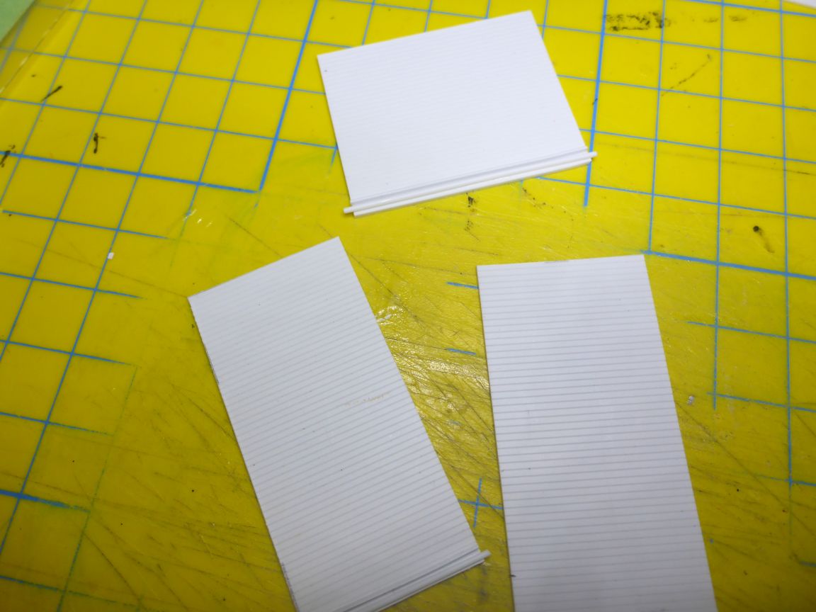

Les travaux du jour : la réalisation des rideaux de coffre
Découpe des 7 rideaux dans du "Car Sidding" en HO - Découpe avec mon cutter, sans me couper... il n'y en a pas 2 pareil en largeur (Mes profilés de séparation ne sont pas alignés sans imperfection)
Mise en place de la goutière qui protège la barre de verrouillage - Profilé en 20-40
Mise en place de la barre de verrouillage - Toutes les opérations répétées 7 fois... mais je ne vous ai pas fait 7 photos :lol: - Rond en 0.88
Les supports de la barre... là il y en a... 23 collés un à un - profilé de 20-40
Les blocages de la barre de verrouillage portés par la caisse (il a fallu bien les ajuster en hauteur...)

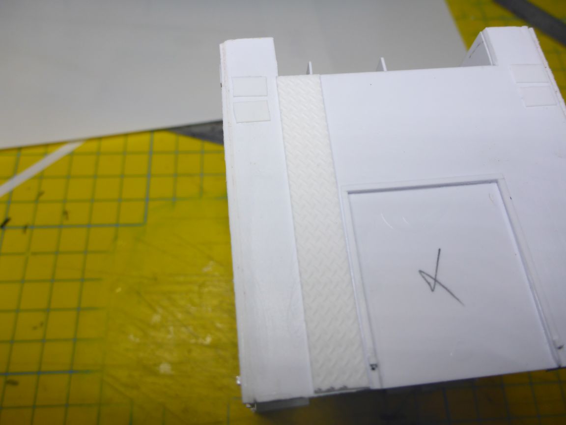

Sous l'échelle d'accès à la caisse vous me mettrez une tôle larmée pour protéger la carrosserie
Idem pour le haut de la carrosserie pour éviter que lors du dévidement des tuyaux ça raye et rouille au bout de quelques mois, une tôle en alu

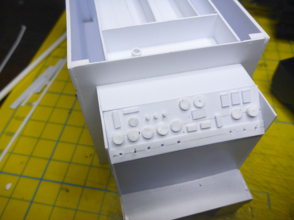

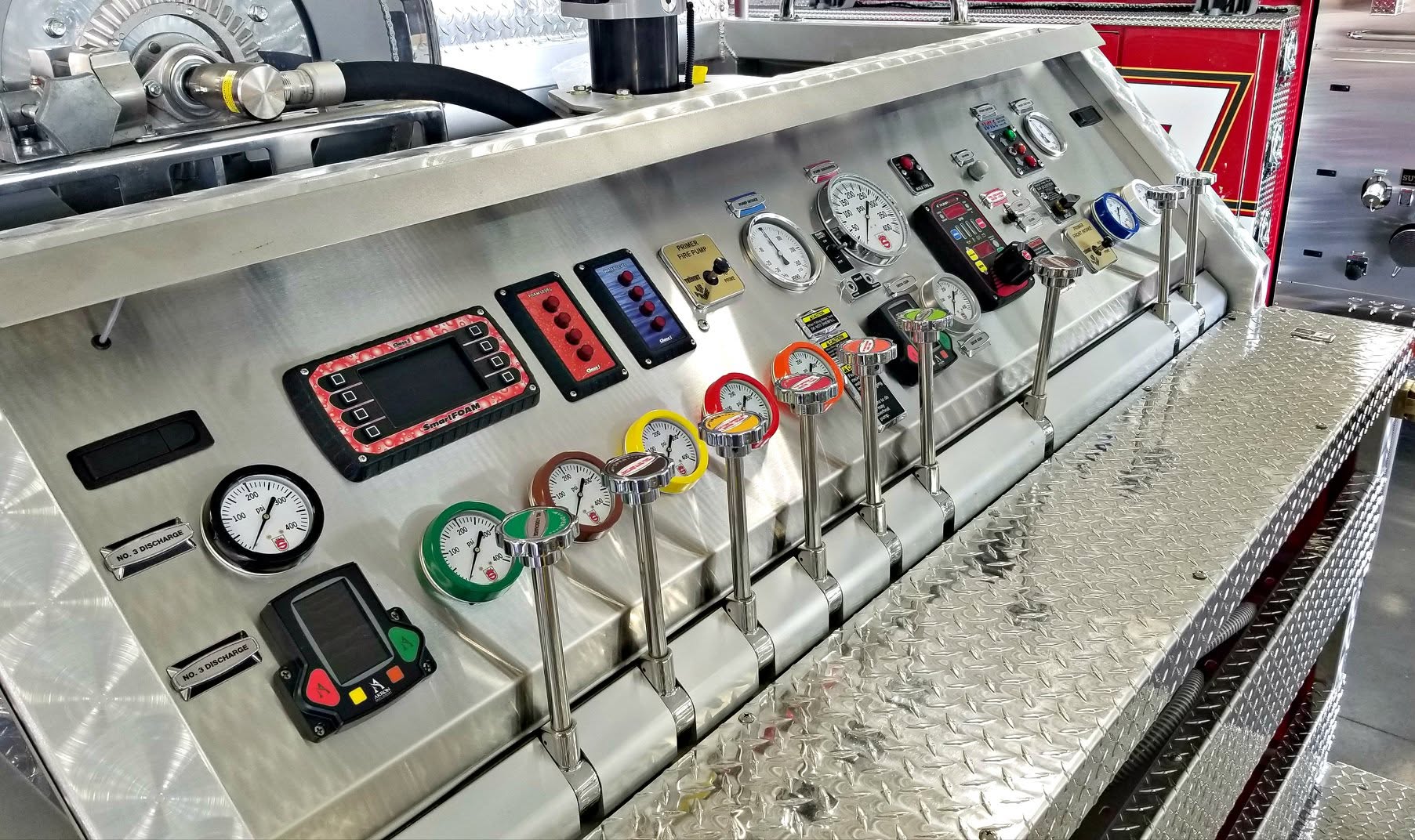

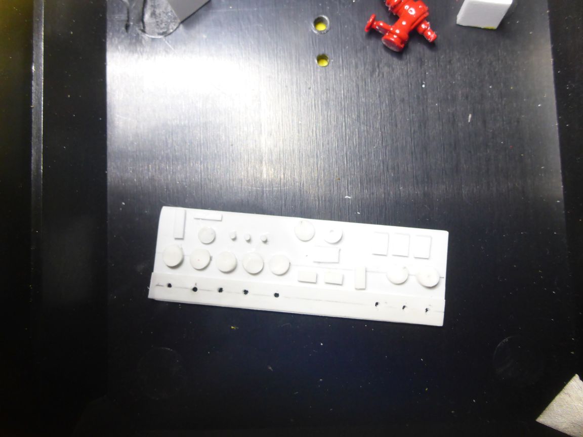

Le tableau de commande de la pompe, je me suis inspiré de celui-ci
Pour réaliser celà (Dans les trous j'enfilerais des épingles pour figurer les manettes d'ouvertures des vannes

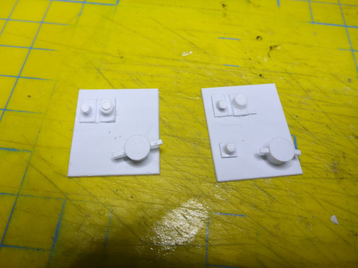

Et pour finir les 2 panneaux recevant les orifices d'alimentation et de refoulement
