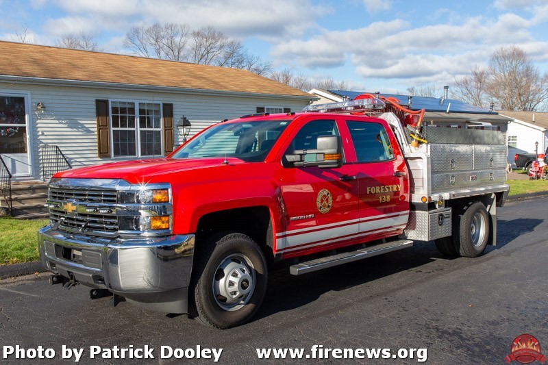

Le warehouse Point Fire Department est un corps de pompier volontaire et dispose, entre autre, de ce Forestry Unit basé sur un châssis de Chevrolet Silverado. Pour le construire, j'ai 2 photos à ma disposition.
Et 2 vidéos où il apparait. Noté, sur la première, la façon dont les pompiers sont prévenus d'une intervention, les voisins doivent être ravis!

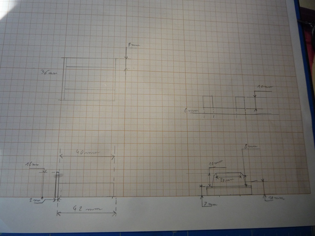

J'ai ensuite réalisé un plan succinct à partir des photos et vidéos pour m'aider à définir les volumes généraux mais il va falloir beaucoup improviser et prendre les mesures directement sur la mini...

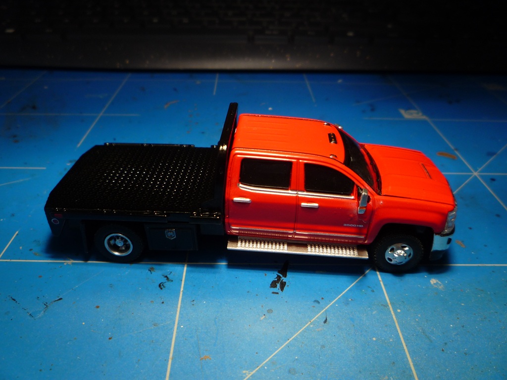

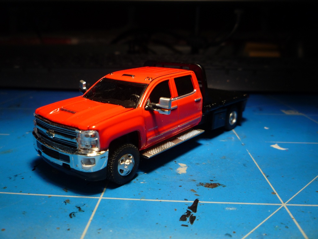

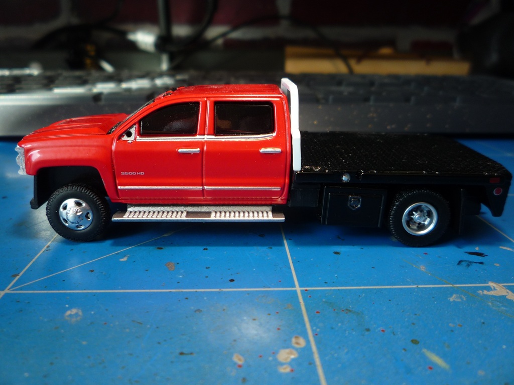

Voilà la base utilisée au 1/64° de chez Greenlight Collectibles

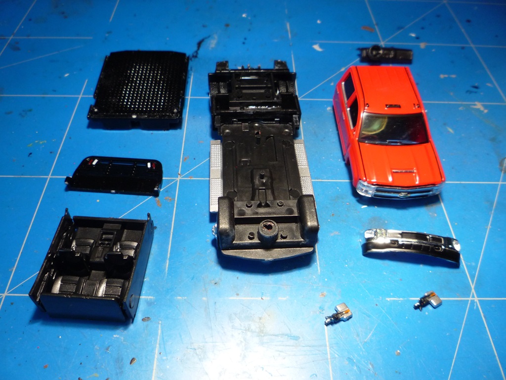

Et la voici démontée, on peut donc attaquer la construction!!

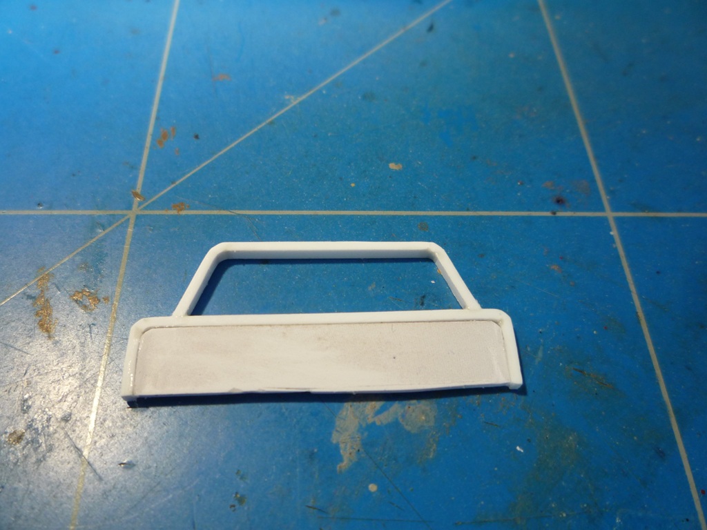

On commence la construction par la paroi verticale avant qui se trouve juste derrière la cabine et sur laquelle va venir se greffer les coffres et la rampe. Il faut soigner ses proportions car cette pièce va mer servir de référence pour tout le reste du montage.

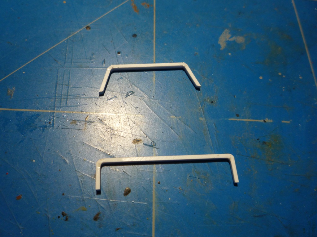

J'ai utilisé des profilés plastiques pour le cadre, la difficulté étant de leur donner le bon angle, merci le Chopper qui m'a bien aidé même si ce n'est pas évident car c'est petit le 1:64°...

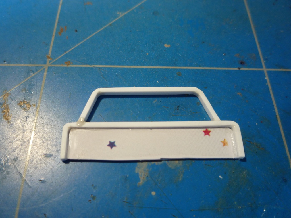

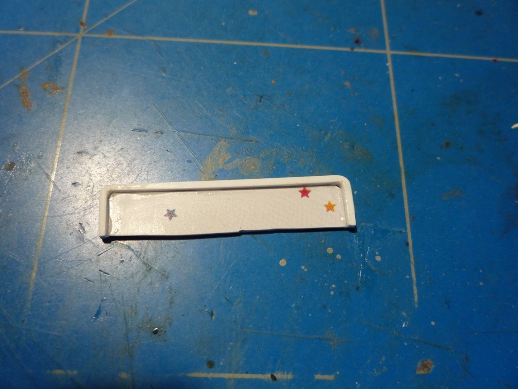

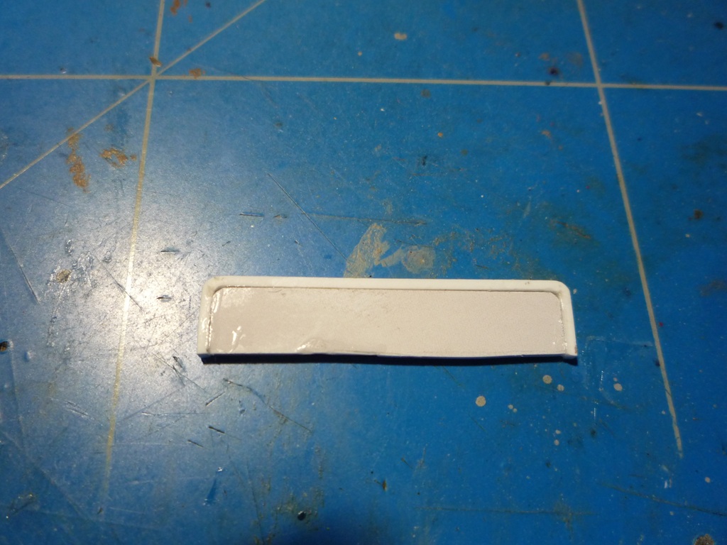

Ensuite, réalisation de la plaque s'insérant à l'intérieur du cadre. Je voulais vraiment qu'elle s'encastre donc le papier de verre a été mis à contribution. J'ai découpé cette plaque dans une vieille carte de fidélité, je trouve le plastique plus rigide et pratique à travailler pour ce genre de travaux.
J'ai ensuite collé le cadre supérieur. Il me reste à poncer un point de colle. Celui-ci est "épais" car j'ai utilisé un fond flacon de colle Tamiya dans lequel je dilue des chutes de grappes plastiques. Cela donne une colle qui sert également de mastic, une astuce utilisée par les maquettistes d'avions pour avoir des raccords parfaits et facilement ponçable. Le bas de la paroi n'est pas très propre mais ce n'est pas grave, un profilé est prévu pour cacher tout ça.
Essai à blanc pour voir ce que cela donne. Il faudra veiller au bon alignement de cette paroi lors du collage définitif, sinon tout va partir de travers...
Il me reste encore des profilés à coller à l'horizontal mais je n'ai pas ça en stock. Ils sont commandé depuis 2 jours mais ne sont toujours pas partis, donc pause pour le moment. Cela tombe bien, mon P-40 attends sa patine, de même que mon AMX 10RC :mrgreen: :mrgreen:
A bientôt pour la suite!

Bonsoir à tous!

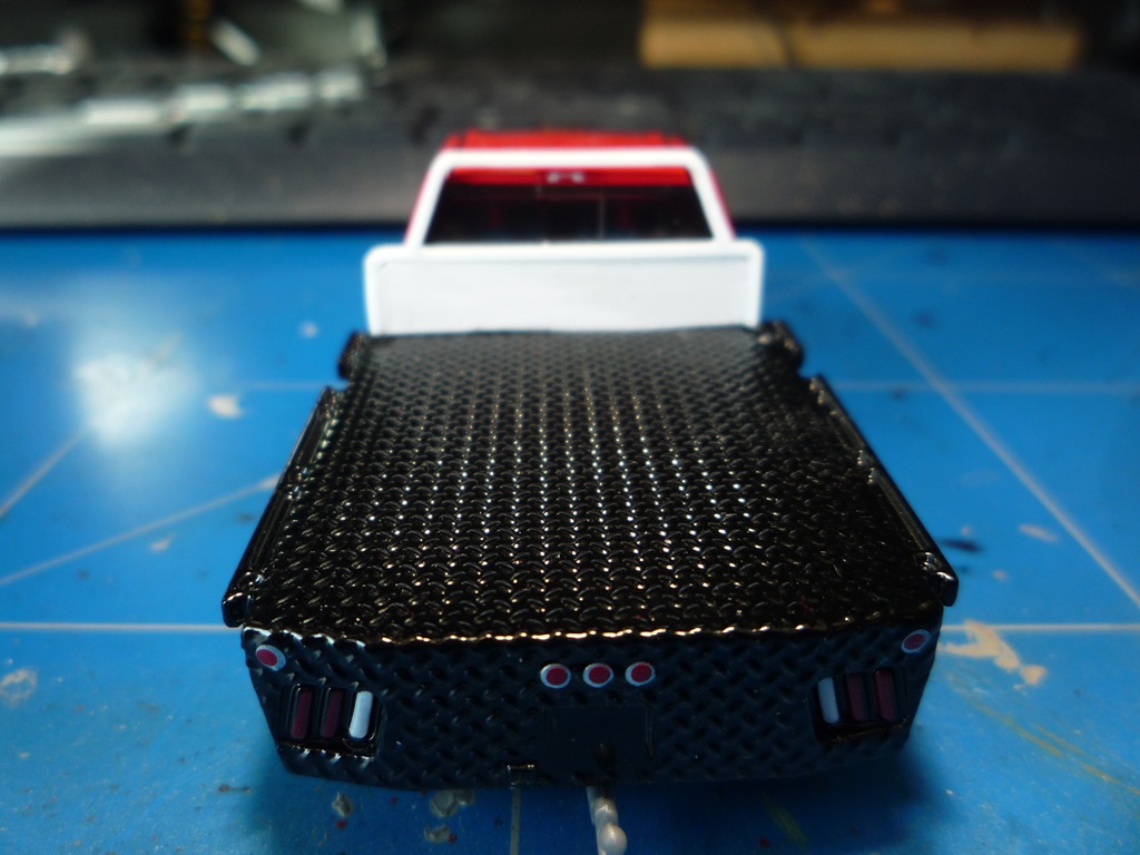

J'ai reçu les profilés qu'il me manquait aussi j'ai pu avancé un peu cet après-midi en finissant l'arceau de protection. Les profilés du milieu ne sont pas très droit mais ils seront cachés par la cabine donc ça c... pas :lol: :lol: J'ai ensuite collé le tout sur le plateau.
Dans la foulée, j'ai commencé à construire les coffres à matériels.
On vérifie les dimensions des coffres en mettant le plateau sur le châssis.
Maintenant, je laisse la colle bien sécher puis il sera temps de fermer les coffres et de construire leurs portes.
