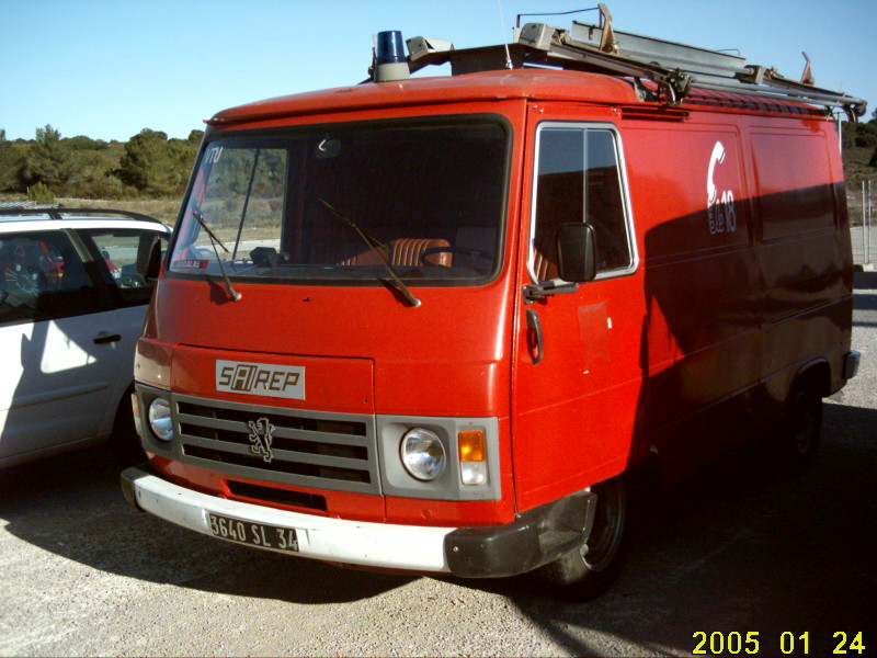

Maintenant trouver une photo de ce modèle de porte échelle. Cela ressemble à celui-là
Peugeot J9 tolé VTU, ex DAL Réforme n° 3640 SL 34.JPG (147.38 Kio) Vu 1042 fois
